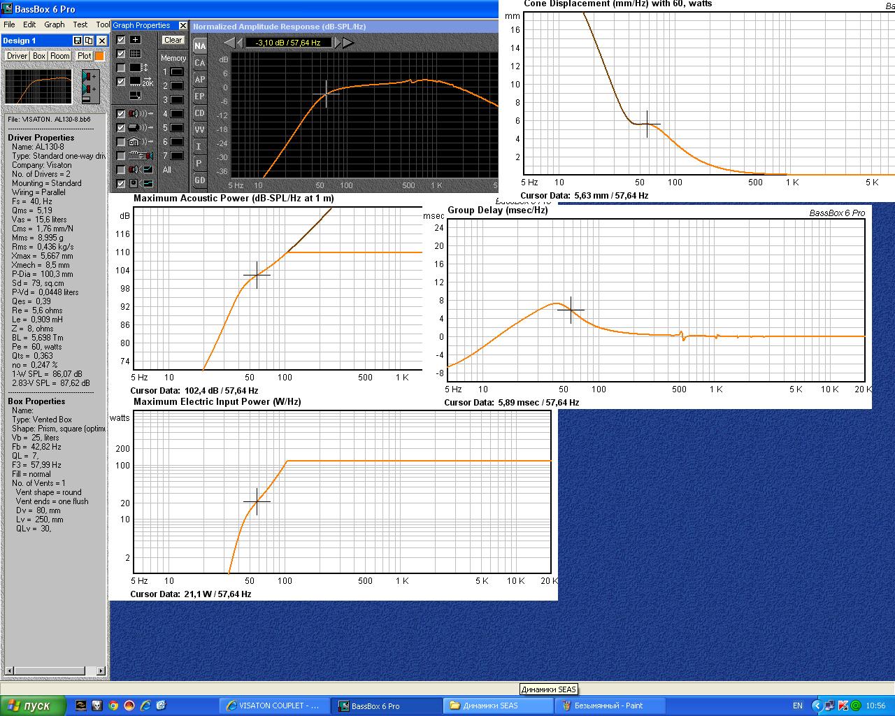

Да, не так он и мал при +/-8,5 мм. Снижение Bl неизбежная расплата за такой линейный ход. Не всякая восьмёрка такой имеет (линейный ход). А вот фактор ускорения вполне нормальный 633. Нельзя подходить к мидбасу с меркой средника. Нет ничего универсального. Физику не обмануть.
И почему же она высокая? 0,67 для катухи высотой 18 мм вполне нормальная, даже очень хорошая для мидбаса. Всё сделано для того, чтобы катушка оставалась в магнитном зазоре при большом линейном ходе. Ну, для средника, да вроде и маловата, так и катухи там высотой 5-6 мм и линейный ход +/- 2 мм. А вкупе с параллельным включением и, как результат снижением индуктивности в два раза вполне себе хорошо. Не у каждого средника такая индуктивность.

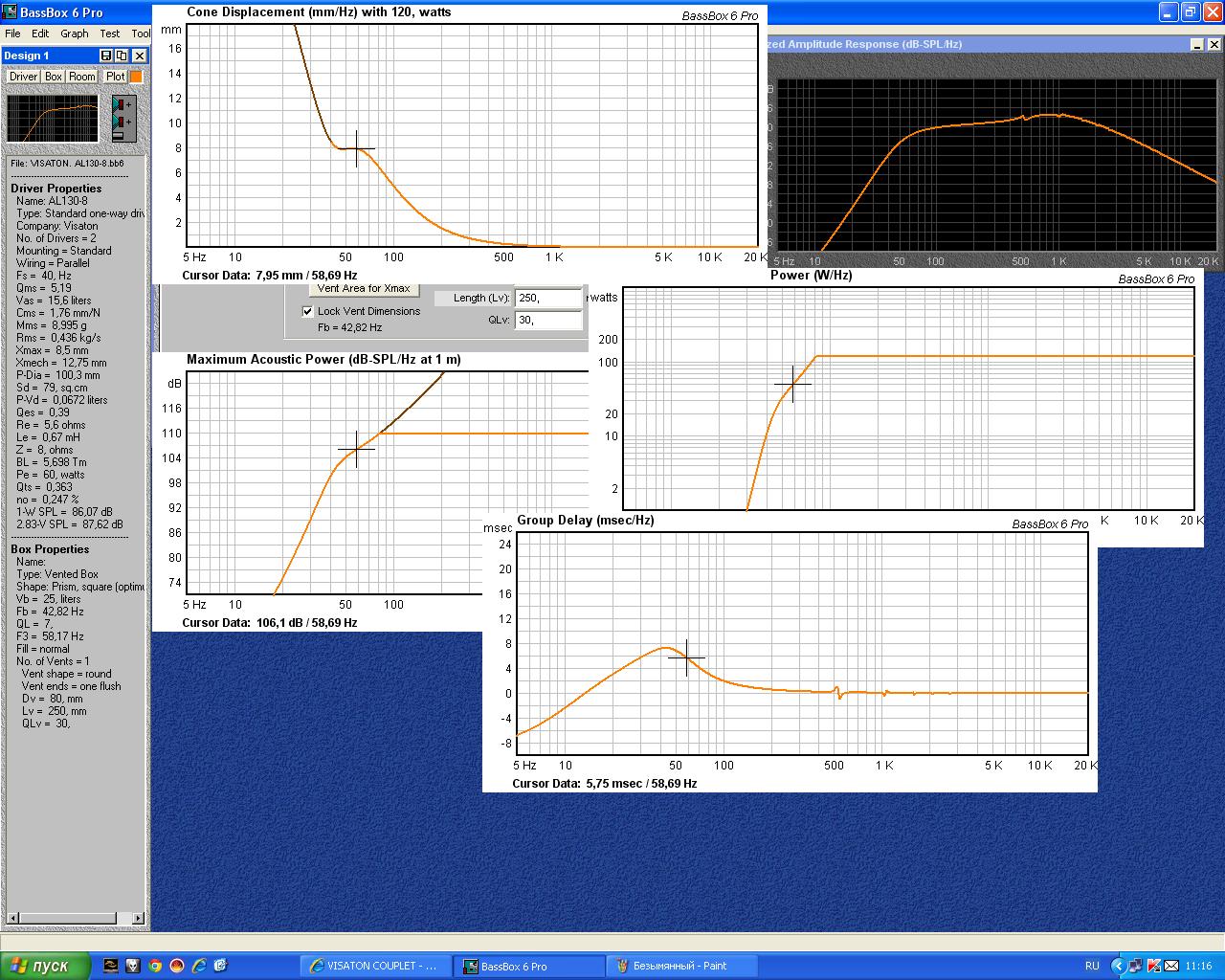

Вот с линейным ходом там всё хорошо, он сохраняется до 120 ватт прикладываемой мощности. Другое дело, что имеет место съезжание нижней воспроизводимой частоты вверх при превышении подводимой мощности в 50 ватт - это да. Ну так, это недостаток объёмного смещения малых диффузоров, который присущ всем малодиффузорным динам в том числе и восьмёркам. И заметьте не после 10 ватт, а после 50, - что, полагаю вполне достаточно для дома. Дискотеки всё равно не получить, а вот комфортное звучание обеспечено. А звукового давления в 106 ДБ, ну минус 3-4 Дб на кроссовер, то бишь 102 Дб без уменьшения полосы снизу - повторюсь, не каждой восьмёрке по зубам.
А чем вам ГВЗ не угодило? Всего 8 msec и то на 43-45 Гц, где уровень воспроизведения этих частот ниже минус 6 Дб, попросту не слышен. Можно, конечно, уменьшить объём, сделать короче трубу ФИ, только ведь и тех параметров, что имеет этот кит мы не получим. Получим Свиновскую пукалку, каких полно, нивелировав все достоинства динов. Так что, думаю, вы поторопились с вердиктом. Приведите пример другой системы на таких же динах с лучшими характеристиками. Вообще, глядя на симуляцию этой системы, понимаешь, на сколько грамотно она сделана. Получить 58 Гц по минус три из таких малышей ...! И это почти линейно до мощности 50 ватт...! Замечательный результат!

Excursion limit +/−8,5 mm - это не линейный, а максимальный ход.
Inductance of the voice coil L 0,9 mH - http://www.visaton.de/en/high_end/ti...n/al130_8.html
Кроме того, надо учесть, что алюминиевый мидбас - на любителя.
То есть вы хотите сказать, что Excursion limit - это Xmech?Я почему-то принял это за Xmax. Хотя..., пользовался ведь переводным даташитом с Самоделки. А там сразу и не поймёшь, что это за цифра Xmax или Xmech. Впрочем, внимание то обратил, что ширина полуторика подвеса невелика, но..., вот выводов не сделал. Если Xmax действительно 8,5 мм, тогда, конечно, не всё так радужно, как мне преставлялось, хотя, и не катастрофично. Xmax в +/- 5,7 мм, да ещё у 5"-ок, ещё поискать надо.
Ну, вобщем-то вы правы. Почему-то на Самоделке стоит индуктивность при 1500 Гц, а на самом сайте Visatona - при 1000Гц, хотя..., на частоте раздела индуктивность 0,26мГн вполне себе на уровне. Всё-таки, я думаю, это результат именно высоты катушки, потому как у Сисовского Н1152 при высоте катухи 12+8 мм индуктивность 1,05 и это совсем не мешает Георгию Крылову строить на них замечательные полочники.
