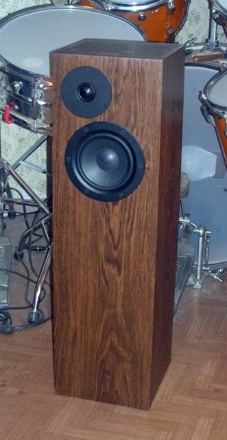

    Здравствуйте.
    Хотел бы повторить изготовить небольшую напольную акустику по готовым чертежам на динамиках ACAlab может типа
    https://forum.vegalab.ru/attachme...achmentid=2334 (пост #418, стр.21) или что нибудь подобное , есть у кого подробное описание изготовления акустических систем на этих динамиках ?
ID:	122012   Нажмите на изображение для увеличения.

    cthutq-k, На 5** динамике нет смысла делать напольник. Примерно так можно.

    динамики можно и больше ,не обязательно 5"
