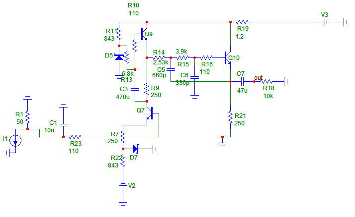

    Я тут накидал в Микрокапе схемку по мотивам семынинского выхлопа и ЦАПа на AD1853. Вроде, все должно работать. Покритикуйте, что я упускаю. Как более адекватно изобразить токовый выход PCM56?

    Так убираем из приведенной схемы L1, C7, R2. На выход R14 и далее из твоей схемы. Номиналы пересчитываем по Бесселю.
    Andrew_A
    По умолчанию Re: Sony CDP-M70 + выхлоп им. Семынина. Быть или не быть?
    Получается вот так:
    Номиналы рассчитаны по Бесселю. Резисторы в базах по 110 Ом сохранил, так, наверное, меньше шансов нарваться на возбуд. Резистор I/U уменьшил до 50 Ом, так искажения получаются ок. 0,004%, амплитуда на выходе ~ 1В. С 200 Омами -- 0,04%. Что еще можно улучшить? От чего тут зависит коэффициент усиления? Прощу прощения за тупой вопрос.

    Во вложении файл Excel для расчета фильтра по Бесселю.
    Меньше сопротивление i/u - меньше выходное напряжение с ЦАП. Искажения симуляцией сомневаюсь, что отображаются верно. Коэффициент усиления определяется R7 и R13. Большое значение имеет тип резисторов, конденсаторов и транзисторов. Я использовал как и автор - КТ602БМ, С2-29 и конденсаторы ПМ. Электролит, полагаю, можно Elna Silmic.
    Andrew_A
    Такой у меня тоже есть. По нему и рассчитывал, учитывая R23.
    Ежу понятно... Все же однозначно уверяют, что чем меньше это сопротивление (в идеале "0"), тем лучше звук.
    Ошибка может быть, конечно, в абсолютной величине, я думаю, но тенденции и зависимости не могут не сохраняться. IMHO, опять же.
    У меня тоже работает такой выхлоп (вот, сейчас, например, играет). Резисторы Виши, часть металлопленка, часть уголь (R21). Конденсаторы Wima FKP2, кроме C1, там пришлось поставить КСО. Конденсатор на выходе Nichicon Muse ES, по питанию и C3 какие-то низкоимпедансные Хитаны. Планирую резисторы менять на MELF, КСО на какой-нибудь фольговый полистирол, а Хитаны на Nichicon Muse KZ. Что поставить в R1 -- пока не нашел. Судя по всему, надо ставить какие-то фольговые резисторы, если удастся найти. Может быть поставлю Vishay DALE RNR55 ANGSTROHM.

    Сколько не бился, получить приемлимого звука от ad1853 с резистором не удалось. Ни на камнях, ни на лампах. Мутный звучок с задавленными ВЧ и яркой верхней серединой. Думаю, в I/U хорошему оперу альтернатив мало
    Andrew_A
    Вот, я тоже этого боюсь... Но пока думаю, малой кровью, так сказать, попробовать резистор + 3 транзистора, уж коль, у меня почти все есть для этого.
