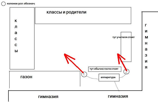

    Доброго времени суток!
    Я в школе занимаю должность, если можно так сказать звукорежиссера. Вообщем сижу за пультом и отвечаю за музыку.
    Сам я еще учусь и поэтому много в данной области не знаю.
    Вот собственно вопрос:
    Как наиболее оптимально расположить колонки - 2 монитора на стойках + стол и пульт в связке. Всё находтся на улице - это надо учитывать И еще вопрос: чем отличаются мониторы от колонок?
    На прилагающейся схеме должно быть всё понятно. На этой схеме показано, как обычно всё располагается. Скажите как лучше расположить аппаратуру.
    Заранее спасибо!

    Старайтесь далеко не растаскивать друг от друга(чтобы соблюдалась целостность звуковой картинки),а так никаких проблем нет.
    18,469
    По умолчанию Re: Расстановка больших колонок на улице. Нужна помощь.
    На рисунке все в пределах разумного.
    Направьте колонки примерно вот так...
    Ничем. Мониторы это и есть колонки, но специализированные для выполнения определенных функций
    В принципе нормально все расставлено, но надо смотреть чтоб "тут обычно стоящие гости" своими попами спинами колонки не закрывали. Я на подобных мероприятиях ленточки вешаю, чтоб к пульту и колонкам не лезли. А сильно высоко на стойках задирать не вариант - весь ВЧ спектр выше голов пойдет.
