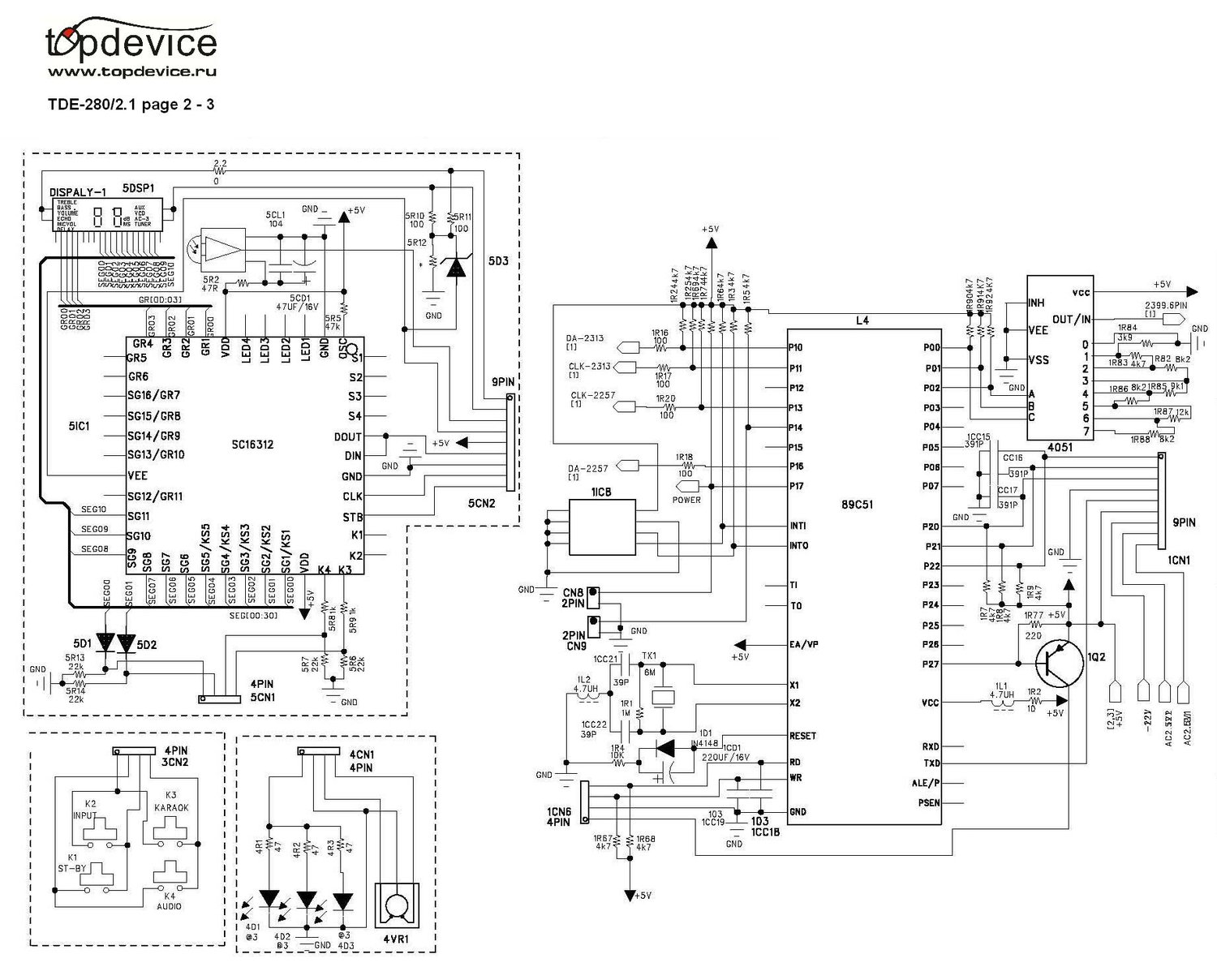

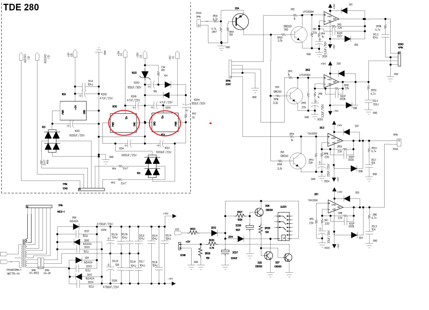

    Имеются TopDevice 280/2.1, полез внутрь... Повесил один радиатор на 2 кренки (обвел красным) 7812 и 7912, а слюду не подложил. Включил, транс загудел, колонки загудели, выключил. Повесил на каждую кренку отдельный радиатор, включил, все работает кроме дисплея, раньше от светился ярко, теперь еле-еле. Подскажите, что могло накрыться?

    По умолчанию Re: Сделал КЗ 2-ум кренкам, подскажите!
    проверь защитный резистор, что на первой схеме над индикатором (2.2 ом)
    Померял напряжение на выводе, где должно быть -21В, а оно медленно падает, где-то 0,2 В/сек, убираю мультиметр, оно вновь растет, подсоединяю - падает. В чем дело?
    обрыв там, что внутр сопр тестера его сажает
    Еще вопрос, кренка 7812 греется так что нельзя палец держать даже на радиаторе, а стоящая раядом 7912 еле теплая, это нормальный режим работы? Напряжения на выходах +12 и -12В соответственно.
    Если без нагрузки кренка греется, то её надо заменить.
    проверь 7812 и 7912 отдельно, на внешнем каком бп подай на них 15-20в и глянь что на выходе, есть ли нагрев, если все норм, померь сопротивление на твоей фиговине, на выходах этих лм78-79, нет ли там едениц ом случайно (кто вмер и сажает люто) выходе
