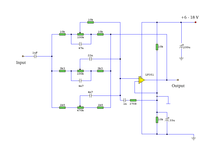

    Собрал простенький трёхполосный эквалайзер на ОУ по схемке без описания, найденной в инете. Заработала не сразу, но одну ошибку я нашёл и исправил. В этот раз заработала, но с конкретным глюком. Выводя потенциометр ВЧ (на схеме 470K) из крайних положений, усилитель уходит в перегрузку, а динамик смещается вглубь. Помогите разобратся, а то играясь боюсь в конец сжечь усилитель и колонки..

    Вместо ОУ, показанном на схеме поставил сдвоенный LM385

    Что за ошибка, она в вашей схеме есть ?

    Возможно это и есть причина. Очень похоже на то что темброблок возбуждается по ВЧ при смещении в крайнее положение.
    Надеюсь типовые правила по экранированию проводов и схемы вы выполнили ? Если ко входу ничего не подключать тоже неисправность проявляется ?
    Попробуйте ради эксперимента заменить ОУ на NE5532 - он дешёвый.
    В оригинале общий провод входа и выхода предпологался на минусе питания, а я пересадил на соединение 10-ти килоомных резисторов в делителе
    Оказалось, что при выводе всех трёх потенциометров (а особенно ВЧ) из крайних положений, но похоже это и есть возбуждение
    Без входного сигнала всё постороннее исчезает, скорей всего с экранированием и дал маху...
    С этим обязательно поэкспереиментирую. Благодарю за помощь. О результатах отпишусь после переделок

    У схемы в среднем положении регуляторов Ку близок к 1, поэтому возбуждение вероятнее всего из-за неустоичивости ОУ к единичному усилению.
    Но тут может и из вне прёт помеха, или это вне заздаёт собой колебательный контур - в общем идея сигнальную землю сделать на средней точке питания тоже сомнительна, хотя и не факт, попробуйте параллельно резисторам этого делителя поодсоединить по плёночному или керамическому кондёру 0.033....0.33мкФ (только не к73-..)
    Замена ОУ может решить эту проблему? К сожалению сегодня всё закрыто и не могу разогнатся в экспериментах
    Пробовал с другим источником сигнала - тоже самое и возбуждается при малейшей подаче на вход
    Иначе вроде както работает, но при регулировке громкости на усилке слышны шорохи и динамик сильно ходит
    В данной случае никаких изменений
    Ещё попробую поиграться с резистором 270R, питанием и выходом

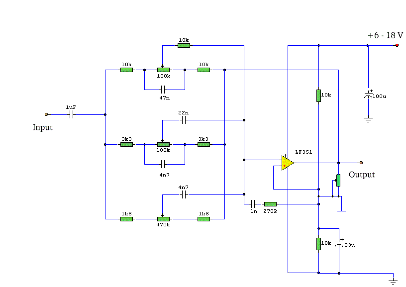

    Темброблок запитывается от самодельного однополярного регулируемого блока питания. Схемы к сожалению нету. Усилитель бытовой Техникс. Но! самое главное, что выяснил причину. Оказалось проблема была в несогласованности выхода темброблока и входа усилителя. Припаял к контакту выхода и виртуальной земле потенциометр, настроил его на 47 килоом и вуоля Всё заработало почти как надо.. Теперь покоя не даёт другая проблема. Слышны небольшие искажения на СЧ-ВЧ..
    Это как это ?
    Давайте все свои нестандартные ходы пожалуйста иллюстрируйте схемами, иначе вы всех запутаете.

    Это как это ?
    Графически это выглядит так

    Потом я конечно заменю его на постоянный или лучше подстроечник, а то боюсь, чтоб не пришлось бы его перестраивать, если я захочу подсоединить темброблок к оконченнику со входным сопротивлением 12 кОм..

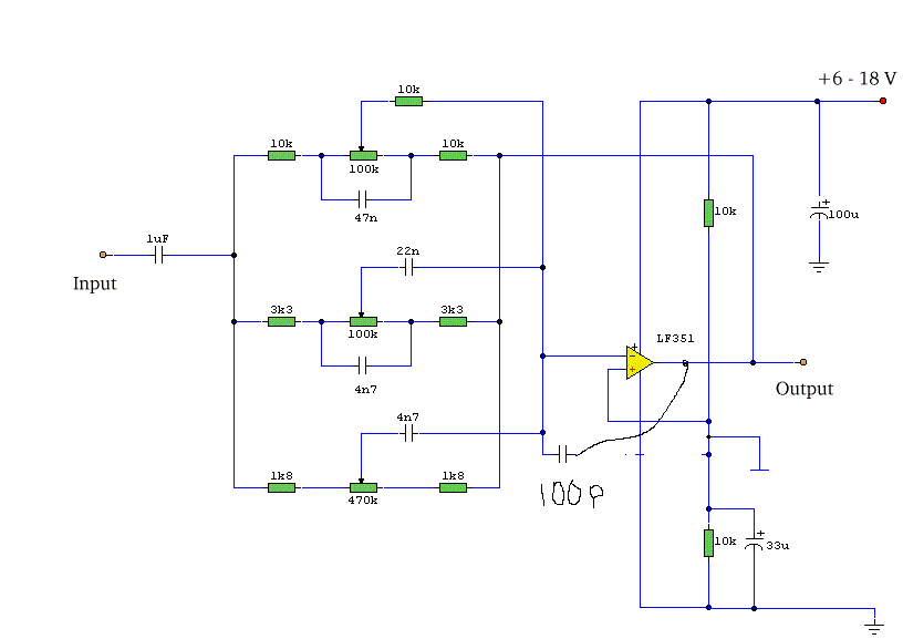

    270R зачем на землю то? На output его посадите...
    1). Параллельно 1n и 270R включите резистор номиналом 100-120кОм (если боитесь не много низких потерять то наберите 320кОм)..
    2). Резистору 10кОм что на схеме (полоса низких частот) в разрыв между инвертирующим входом опера добавте кондер 1-10 мкф..
    С выхода микры также отвяжите вашу связку 10к, 3к3, 1к8 конденсатором (посадите их на минусовую ногу кондера который у вас стоит на выходе).
    п.с как для себя так на транзисторе бы сделал, а опер после для усиления воткнул бы...но это дело вкуса как говорится.
    ---------- Добавлено в 16:54 ---------- Предыдущее сообщение в 16:46 ----------
    Хотя если вас всё устаивает то просто зашунтируйте инвертирующий и выход опера кондером на скольконибудь нанофарад (найдите самую маленькую емкосьть, в разумных пределах разумеется) и не будет самовозбуда....единственое останется болтанка динамика при добавлении-убавлении низких.
    Попробуйте так.

    Попробуйте так.
    Во во..именно... а я то нанофарад написал...

    Прошу прощения, была ошибка в моём монтаже Земляной провод был припаян между резюком 270R и кондиком 1n. Перепаял, возбуд исчез...
