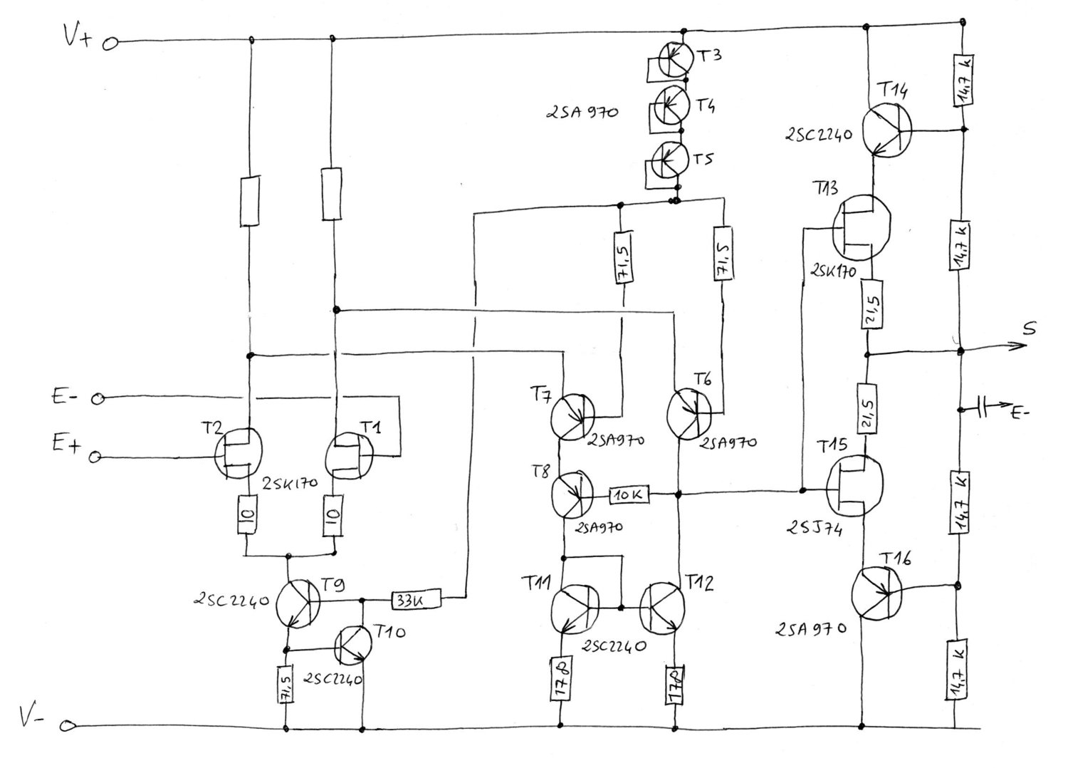

    Добрый день, хочется узнать кто нибудь собирал операционный усилитель на дискретных компонентах?
    Кто что может сказать по этой схеме, стоит ли её собирать ?

    Oleg Turbin,Ради чего это ? Руки занять или языком по трещать ?
    Уж сколько раз твердили миру что на дискрете не сделать средне паршивого ОУ ,а тем более высококлассного.
    То что рекламируют Китайцы в выхлопы своих ЦАП ов проиграет и AD и BB в одни ворота.
    По дискретным ОУ тот же ака Lynx писал неоднократно.
    Пройдитесь поиском по форуму.
    Есть смысл уточнить для какой цели данная схема будет применяться ?
    Похоже, срисовали схему Бурсона. Ну так поищите отзывы о Бурсоне. Здесь, похоже никто Бурсоны не использовал, ничего и не скажут путного.
    Схема, конечно, неплохая. Похожа на развитие HDAM от Маранца. А эти HDAMы звучат неплохо.
    Применить эту схему хочу на входе PGA2311 как буферный ОУ, может ещё как ФНЧ после I/V в ЦАП-е.

    А зачем PGA буфер на входе? 10к входного мало? Тем более, что внутри PGA стоит опер (не дискретный).

    ...на дискрете не сделать средне паршивого ОУ ,а тем более высококлассного.
    Данная тема всплывает с постоянным, достойным лучшего применения, упорством. Даже забавно, насколько сильны заблуждения многих персонажей относительно смысла дискретного ОУ. Если нужен действительно ОУ - то бессмысленно соревноваться с монолитным вариантом в дискрете по ряду вполне объективных причин. Если же нужно усилительное устройство для иных целей, то использование в дискретном варианте схемотехники монолитных ОУ - тоже совершенно тупиковый вариант. Почему - писали много, подробно и доступно. Поиск рулит...
    Насчет смешных поделок Burson Audio. Недавно (в конце прошлого года) была забавная ситуация - принесли мне аппарат с совершенно дурацкой (как это чаще всего и бывает) жалобой на него - не звучит
    Устройство не самое плохое - Sony XA7ES. И действительно, на слух, звучание этого устройства было ну совсем ни в дугу - раздутое, грязное (хотя некоторым это может и нравится).
    В оригинале ХА7 звучит совсем по-другому. Снятие крышки расставило всё на свои места - вместо штатных ОУ там были установлены корявые поделки Burson. Лечение аппарата было проведено быстро и эффективно - вся эта хрень выпаяна и установлены хорошие монолитные приборы - одиночные AD845 и сдвоенные LME49720. Результат, как говориться, "на лице" - воспроизводимый аппаратом звук стал гораздо более естественным, чётким, спокойным, более того, из-за большого дрейфа бурсоновских модулей невозможно было использовать аппарат без разделительных конденсаторов, что, безусловно, являлось огромнейшим "звуковым" минусом (ну, кроме тех, для кого замена конденсаторов и обсасывание этого процесса на форумах - главный бизнес ) С применением монолитных ОУ с низким дрейфом и смещением этот вопрос решился сам собой - смещение на выходе в любом случае не превышало 0.5мв, что позволяет использовать устройство в тракте без разделительных элементов.
    Вопрос тоже интересный, для согласования сопротивлений источника и усилителя, 10 кОм маловато как-то.
    Интернет кишит восторженными воплями по поводу бурсоновских продуктов, Ваш ответ
    хорошая ложка дегтя в сторону Burson Audio.

    Честное слово, мне совершенно всё равно, чем кишит интернет. Я руководствуюсь в своих суждениях лишь собственными впечатлениями и не более того. Хотя я хорошо понимаю покупателей этих бурсоновских поделок - надо иметь немалое мужество, чтобы признаться хотя бы самому себе в том, что потратив под 250 баксов за пару примитивых платок, в результате получил то, что реально стоит раз в 60 дешевле....

    Вы слушали эти изделия сами-то? Нет? Тогда непонятно ваше участие в обсуждении того, что вы не даже видели. Кстати, в 100 раз лучше г@вна - неубедительный какой-то комплимент.
    По умолчанию Re: Операционный усилитель на дискретных компонентах.
    хуже/лучше на слух - всегда субъективно, но которое решение технически совершеннее - легко видно, топикстартер собсно и спрашивал-то про схему. Другое дело, что большинство русских аудиофилов потребителей, предпочтут именно "раздутый", "живой", красивый звук, "сухому" и "мёртвому".

    Шитхеппенз, а Вы занимались когда-нибудь проектированием (конструированием) топологии ОУ? Нет? Тогда восхваляйте дискрет дальше... Я не против транзисторных схем, отнюдь! Я в восторге от топологий Никитина, я их слушал, сравнивал. Но по топологии интегрального ОУ собирать схему - это бред неуча, который ни разу не удосужился открыть любой букварь по микроэлектронике.

    К сожалению при огромной номенклатуре выпускаемых ОУ найти идеальный интегральный ОУ (т.е. чтобы одновременно имел малые шумы и искажения, стабильность смещения, низкий входной ток, высокую, не менее 20 кГц, частоту среза для постоянства глубины ООС во всём звуковом диапазоне и при этом усиление без ООС не менее 10000, высокое подавление синфазных помех вплоть до 20 кГц для схем с последовательной ООС, линейную входную ёмкость, достаточно высокую макс. скорость нарастания и т.д.) для звуковых цепей до сих пор невозможно. Если ОУ с хорошей входной частью ещё можно найти, то выходной каскад у всех без исключения ОУ не является подходящим для высококачественного звука (как правило это параллельный повторитель), т.к. его характеристики (как входные, так и усилительные) сильно зависят от амплитуды сигнала (хорошо видно в даташитах у всех ВЧ ОУ, при наличии постоянной ООС с увеличением амплитуды выходного сигнала искажения резко растут, а частота по -3 дБ резко уменьшается), поэтому многие и смотрят в сторону композитных схем (где входная часть всегда на ОУ, а выходная на мощном ОУ или на рассыпухе), т.к. в этом случае входной ОУ можно ввести в режим с небольшой амплитудой выходного сигнала (менее 0.5 В пикового), что резко улучшает его характеристики, а также позволяет применять низковольтные ОУ.
