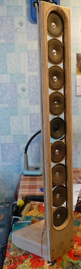

    А я себе вот такие собрал на 4" 8х3ГДШ-4-8. В серёдке одна ВЧ из пьезо. Толком ещё не испытывал, но уже обнадёживает.
    По умолчанию Re: К вопросу о согласовании линейных массивов и одиночных ВЧ излучателей.
    ЭЭ... вопрос конечно дурацкий, но где передняя панель?

    Завсегдатай Аватар для meshin
    18.10.2007
    Новокузнецк
    1,944
    Мне все такой вопрос задают кто видел эти АС. Шире материала под рукой не оказалось, а душа винтом как хотелось изладить. На картоне-то отыграли как за здрасте. Отверстия для каждой голоки было лениво вырезать. Вырезал сразу на все. К этой дощечке можно приладить боковые шторки типа рупорка, шторки с зади, половиной картонной трубы D= 100 мм можно динамики прикрыть с задней строны. Много чего можно.
    Например вот так:
