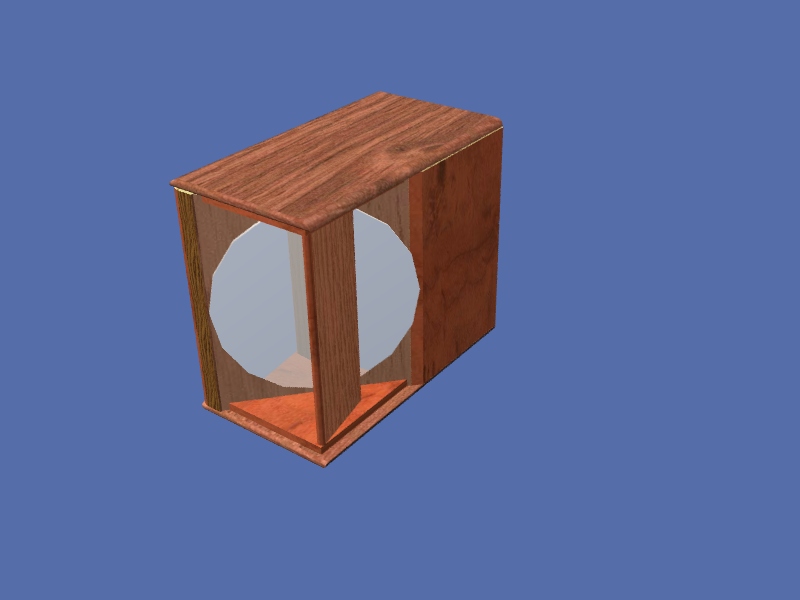

    Либо вообще фишка сезона - http://www.gajdar.nm.ru/estonia3m Это хитровывернутый ОЯ с дырчатой задней стенкой )) размеры могу переделать под любой динамик - нужны установочные размеры динамика, внешние габариты магнита и динамика. Чертежи у меня в Бикаде.
    Кстати этот вариант АС значительно уменьшит проблемы с ростом направленности с ростом частоты

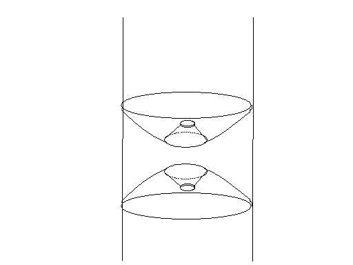

    По умолчанию Re: Нужен совет уважаемого форума
    Цитата Сообщение от Gajdar
    Если выкусить вЧ куполок и пропитать хитиновым композитом - будут играть до 7-10К.
    И построить АС по принципуhttps://forum.vegalab.ru/showthread.php?t=2443. Правда, есть одно НО. Если попытаться заглушать заднюю сторону голов поглотителем, конусом и т.д., лишимся преимуществ открытого оформления, а без заглушения головы, расположенные таким образом, будут безжалостно глушить друг друга излучением с тыльной стороны. Посему есть идея: располагать головы попарно, мордами друг к другу, но с двойным рассеивающим конусом между ними. Сама идея попарного расположения, понятное дело, не нова и уже здесь обсуждалась, но без конусов. А поскольку воздух нельзя считать идеальной упругой средой, то такой способ (с конусами), как мне кажется, будет лучше, чем без них (передача звука по давлению).
    + Для ликвидации вышеуказанной проблемы с заглушением, я бы сделал на каждый динамик по "тазику" - полусфере с отверстием под динамик.
    В общем, рисунок одной пары прилагается. (сорри за качество, рисовать негде и времени не особо...)
    При желании "тазики" можно наполнить ватой. (А может, и нужно.)

    Gross! Неужеле данный динамик 10" хуже 6ГДШ-5 (то есть 4.5")
    Вот как ее (направленность) рассширить?

    15.06.2004
    Краснообск
    2,754
    Вот то расположение динамика, что в проекте Эстиния 3М как раз и даст значительное расширение диаграммы направленности во всем диапазоне частот. За счет переотражения и перенаправления звукового потока через звукоотражающую перегородку. Сегодня дорисую что нужно под конкретные размеры и выложу. Я дома для Визатон BG-20 нарисовал. Тут подправлю.
    Обратите внимание - динамик стоит под углом к передней панели и часть излучнеия НЧ диапазона идет по его оси, а весь СЧ-ВЧ отражаясь от перегородки летит в щель между этой перегородкой и стенкой АС. Получается как бы щелевой излучатель.. при этом, и реактивно- векторный поток разбвается о перегородку и излучатель становится более менее ненаправленным. Вспомните - звуковая волна в пространстве должна бы излучаться сферическим фронтом... НО за счет избыточной начаьной энергии от диффузора все летит направленным сконцентрированным потоком и сферического фронта нет....
    А такое расположение делает звук белее обьемным так как часть излучения на низах идет в бок и придет к слушателю через реверберацию от стен.
    Цитата Сообщение от Владимир Константинович
    Неужеле данный динамик 10" хуже 6ГДШ-5 (то есть 4.5") Вот как ее (направленность) рассширить?
    Не знаю, хуже или лучше. У меня его нет. А на счет направленности - это в некоторой степени можно судить по размерам диффузора и длине излучаемой волны. Кроме того - головки 10" предназначены для одного, а небольшие - для другого. Ставить впереди рассеиватели, как предлагает Gajdar, - это вариант. Что сказать? Пробуйте.
    Я встречал в инете - фирма делает активную систему - колонки с усилителями. Есть подробное описание конструкции. Так там использован похожий принцип - в основных колонках есть головки, направленные назад, а сзади установлены специальные рассеиватели. Все это дает необходимый пространственный эффект. Помню, полоса под эти головки выделялась порядка 200...8000Гц, а сами головки были Фокал кевларовые СЧ, дюймов 6...7, дорогущие.

    Огромное спасибо , Гайдару - это кажется решение вопроса!
    Во всяком случае буду строить АС. Что получится сообщу.
    А если ящики положить горизонтально, что будет с направленностью?
    И не понял с задней стенкой - не нужна? или дырявый оргалит?
    Задняя стенка - дырявый оргалит, причем пропитанный резинобитуумной мастикой - фотку сделаю.
    Вот что будет если положить горизонтально... пока не знаю ))) Но скажу честно - такая мысль меня тоже посещала )) очень будет на хлебницу похоже .
