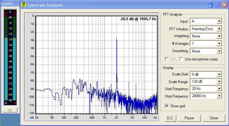

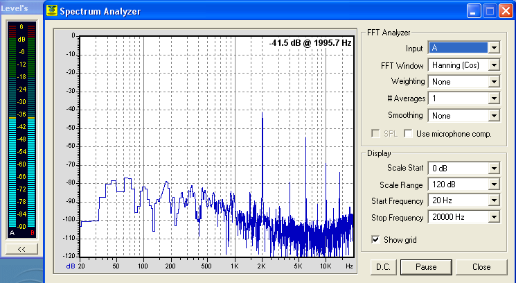

    По умолчанию Re: Проблема с вч динамиком
    Сегодня разобрал-таки колонку. Убил весь день с 11 часов и до пол пятого! Проблема, как и предполагали, в динамике! Привожу для сравнения спектры на тоне 2 кГц битого дина и нового такого же. Заметьте, что уровень сигнала на битом примерно на 16дБ меньше, чем на нормальном, а гармоники так и прут! На 2кГц делал потому, что на 1250 у них резонанс и гармоники лезут (на битом) не зависимо от уровня, т.е. почти от нуля уровня сигнала!
    Ну, конечно, пользуясь тем, что разбомбил систему, не удержался и замерял ачх отдельно каждого динамика, но установлены они были уже на своих местах в корпусе (чтобы сразу учесть его влияние если что). Вукладываю ачх в ветке, где я все данные по измеренным динамикам выкладывал. Кто не помнит или не заходил никогда: https://forum.vegalab.ru/showthread....ht=25%C3%C4%C2
    Ну, и раз ужь разобрал, да замерил, почему бы и фильтры не прошерстить? А вы думаете это я одну головку 6 часов менял ?
    Загнал все в LspCAD и, промучавшись, понял в очередной раз, что с таким вч динамиком рассчитывать на что-то лучшее бессмысленно, правда все же переделал его фильтр - изменились номиналы катушки и емкости + режекторный фильтр поставил на 9200, а то там пик был ужь очень здоровенный. Так что все пучком. На слух все вполне благополучно - предполагаемое улучшение произошло, напильник для ушей растворился.
    Сейчас разобрал плохой динамик (на удивление легко вышло) - катушка, сволочь, целая! Похоже банальнуй перекос! Теперь отмоделирую в FineCone (если смогу модель создать - гребаная прога не хочет редактировать свои динамики! :twisted: ) - посмотрю как оно там все дергается на самом деле.

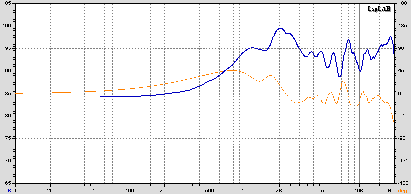

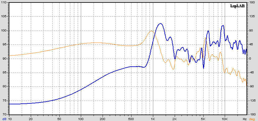

    Аватар для Fenyx
    21.12.2004
    г.Саратов
    1,977
    Так вот, наконец-то доделал я его и результаты получились довольно интересные! Выкладываю сюда, т.к. это все продолжение старой истории, да и организация на сайте такая, что я вообще затрудняюсь выбрать правильное место для этого. Эх, предлагал же в каждом из разделов создать свой подраздел по доработке - в акустике свой, а в схемотехнике свой...
    Итак, по порядку.
    После разбора покрыл катушку двумя слоями БФ-2 чтобы покрепче сидела, а то я выкинул 4 таких-же после разбора двух старых ящиков, которые системами назвать язык не поворачивается. Правда их сожгли, но сгоревшая катушка была не у всех, у двух просто слетела, так что это я не от незнания куда деть руки . После высыхания слой настолько тонкий, что его даже не заметно - остается ребристость намотки! Колпачек отклеил еще при разборе. Промоделировав этот динамик в FineCone, понял, что колпачек при частотах выше 10к будет довольно сильно болтаться, если будет не точно сферическим (остальная диафрагма уже играет в основном рольподвеса а не излучателя), по этому я его размочил ацетоном (на нем клей был) и прикатал к оправке - большой такой шарик от подшипника. Затем покрыл его парой слоев лака с внутренней стороны и оставил сохнуть на том же шаре. Собирая все обратно, проложил между диафрагмой и корпусом вату - чтобы резонансы погасить хоть немного. После сбора с центровкой приклеил колпачек и покрыл все сверху лаком, но только внутреннюю часть - до примерно 1/2 радиуса. Все это дело отлеживалось несколько дней, т.к. я успел заметить, что влияние лака сказывается не сразу, видимо остатки растворителя испаряются и происходит окончательная полимеризация.
    Результаты измерений такие.
    По сравнению с тем же динамиком видно что произошло значительное перераспределение пиков и, что главное, их сглаживание. Основной резонанс (что он основной видно по ФЧХ - там она переходит через 0) сместился в область более высоких частот (с 1200 до около 2000)! Это при том, что масса диффузора хоть немного да выросла, а жесткость подвеса практически не изменилась. Хотя, если учесть, что весь диффузор, за исключением центральной его части, является там подвесом, то вероятно это связано с увеличением жесткости. И амплитуда его снизилась (видимо, помогла вата). Провал с 2к до 5к заметно уменьшился - если применить сглаживание, то линия ачх почти ровная. Особенно заметны изменения с пиками на 6к и 9к - они пропали (правда сменившись провалами с несколько другими частотами). Очень интересно, что и на 20к уровень несколько подрос и ачх выровнялась - спасибо колпачку.
