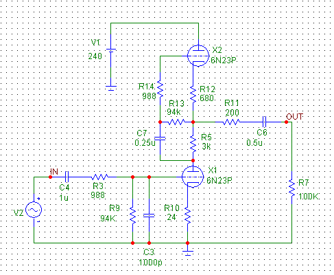

    По умолчанию Mu follower возвращается
    Эксперементировал вчера с такой вот схемкой мю повторителя. В симуляторе КНИ получились около 0.1% при амплитуде выходного сигнала 23 В. В реальной схеме уже при 15 В на выходе искажения около 1%, спектр довольно широкий, немного преобладают нечетные гармоники. Ток покоя в реальной схеме 6,7 мА, напряжение на аноде нижнего триода 60 В.
    Почему так получается? Может у меня модель 6Н23П не верная? Нет ли у кого-нибудь проверенной?
    Что посоветуете изменить в схеме чтобы снизить КНИ?

    Так нужно, чтобы напряжение на аноде нижнего триода было 120В. R10 подозрительно маленький. При токе через него 6.7ма на нем упадет 0.16В чего не должно быть.
    Я подбирал катодный резистор в симуляторе по минимальным нелинейным искажениям, меня тоже несколько удивило что он получился такой небольшой, но в симуляторе именно так.
    Только вот в симуляторе ток покоя показывает 3,8 мА (напряжение на аноде нижнего триода 66В) , а в реальной схеме ток покоя почему-то получился 6,7 мА.

    По умолчанию Re: Mu follower возвращается
    значит модель не соответствует. Такой каскад проще спаять и осциллографом посмотреть, при какой выходной амплитуде наступает ограничение. Тут же можно поподбирать элементы и пооптимизировать. Это гораздо проще, чем еще тратить время на сравнение симулятора и макета.

    Это, конечно, проще у кого есть осциллограф и много времени для экспериментов с живой схемой у меня все наоборот, много времени для игр с симулятором и мало для реальной схемы, да и осциллограф сейчас отдал. Хотел вот в симуляторе найти оптимальные номиналы всех элементов, не получилось
    Так что же, думаешь лучше будет если увеличить сопротивление R10?

    Не знаю в симуляторе может и будет лучше. Модель уж очень странная. Тут и нужно то пару вечеров. Спаять макет. Взять на время осциллограф, звуковой генератор или с компа пустить, поиграться элементами, померить режимы по постоянному току. Похожая схема на лампе 6Н6П в статье Ульянова описана. Там все номиналы указаны и отзывы про схему хорошие.
    Тут в крайнем случае можно и без симулятора посчитать по ВАХам. Допустим выбираем ток через лампу 7ма. Далее по ВАХ смотрим, что при таком токе смещение на входе д.б. 3В. То есть резистор R10 д.б. 3/0.007=430 Ом. Такой же резистор д.б. и в катоде верхней лампы. Тогда напряжение на аноде нижней ламы будет равно половине питания.

    У меня похожие траблы. Скачал модели отсюда: http://www.super.odessa.ua/next-tube/ru/libs.php3
    Вроде при Иа=120В и Ia=10ma (Ug=-3В) - самый линейный режим, а в микрокапе не получается такой выставить. :twisted:

    Зачем вам Микрокап - возьмите ВАХ и посчитайте номиналы для рабочей точки. Я когда - то давно крутил симуляторы с лампами - настолько всё далеко от реальности, что прощё старым надёжным методом - с карандашиком Потом все модели, даже корректные очень сильно усреднены, особенно вдали от рабочей точки. Поэтому и можно получить там минимум гармоник с катодным резистором в 24 ома.

    Вот нашел вроде нормальную модель 6Н23П, как вставить ее в элементную базу MicroCap-а так и не додумался, больно уж это не очевидно добавил модель прямо в .cir файл, хорошо хоть он в текстовом виде.
    Действительно получилось что минимум КНИ достигается при напряжении каждого триода >= 120 В, и токе покоя >= 10 мА. Катодные резисторы одинаковые 200 - 400 Ом.
