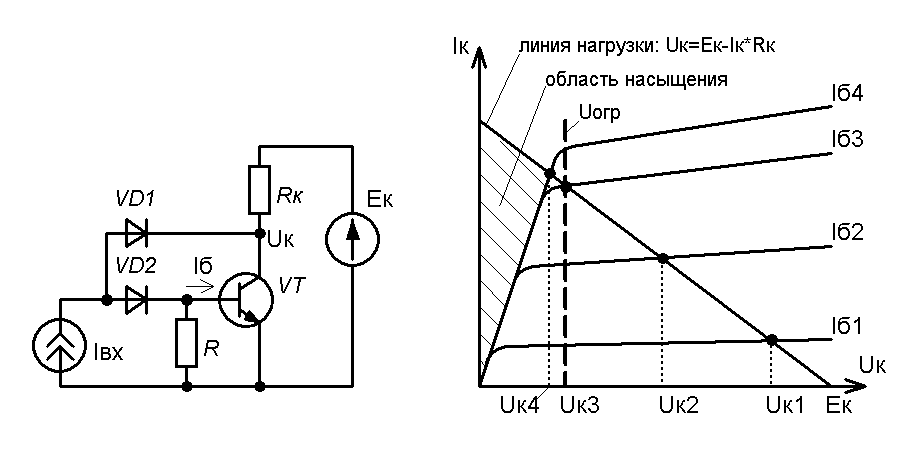

    Смотрите картинку.
    Правее линии "Uогр" диод VD1 закрыт и Iб=Iвх. При увеличении Iвх коллекторное напряжение Uк (определяемое пересечением линии нагрузки с выходной характеристикой транзистора, соответствующей заданному току базы) будет уменьшаться. В точке Uк3 диод VD1 откроется и дальнейшее повышение Iвх будет приводить к росту тока через него. При этом ток базы увеличиваться практически перестанет и напряжение Uк не подойдет к области насыщения (точка Uк4). Диод VD2 определяет минимальное напряжение Uк открытого транзистора. В некоторых случаях (при большом объемном сопротивлении коллектора) может потребоваться установка нескольких диодов последовательно.
    Аналогичным образом диодные цепочки работают в схеме с ОК, но там они необходимы только в случае, если цепи управления транзистором питаются повышенным напряжением.

    Вот теперь понятно, большое спасибо!
