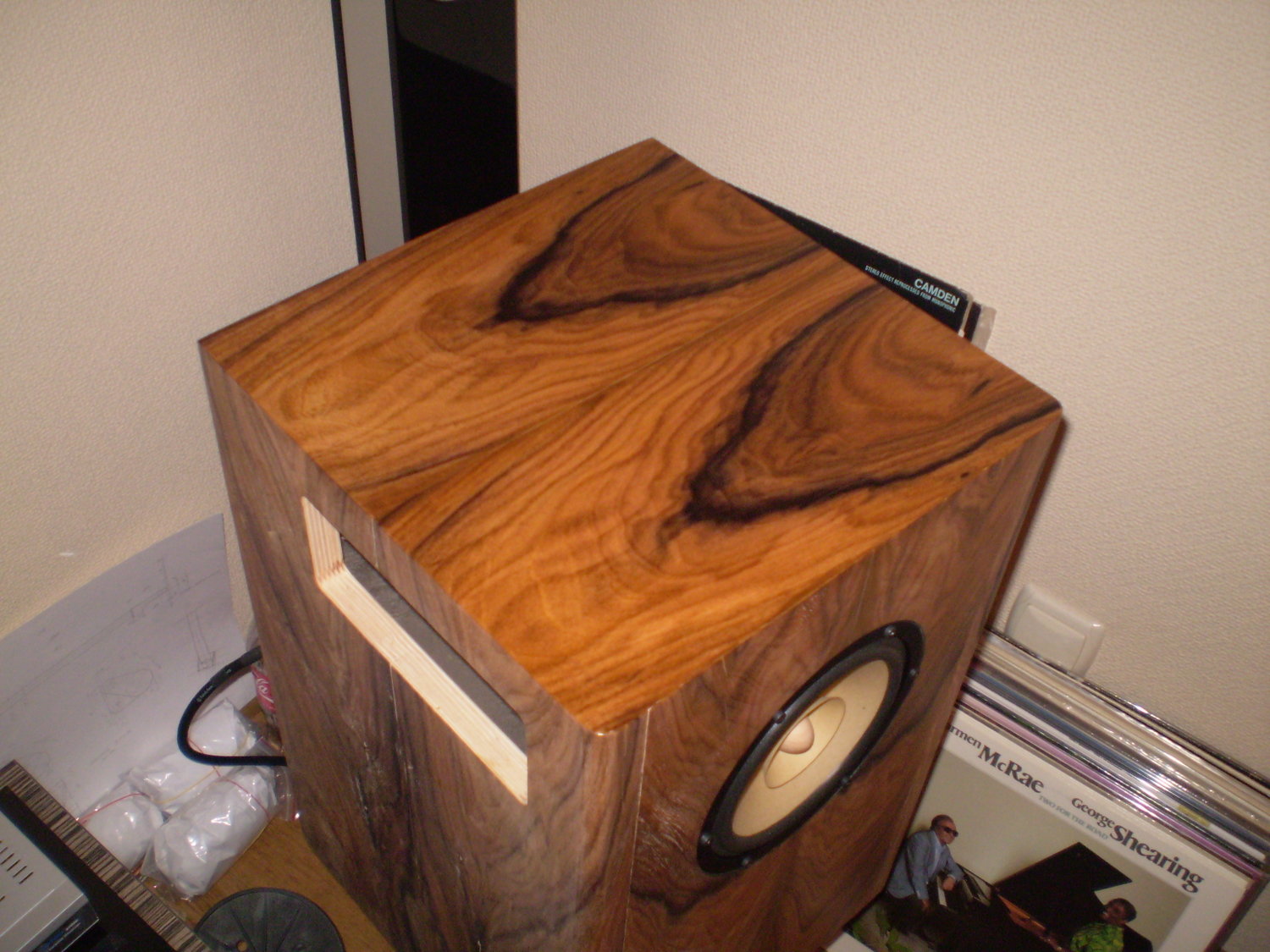

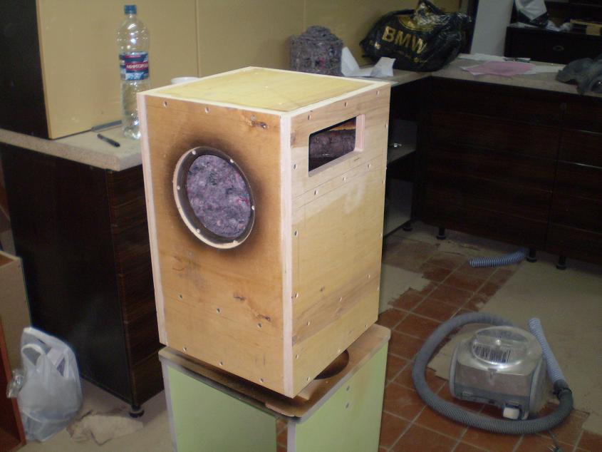

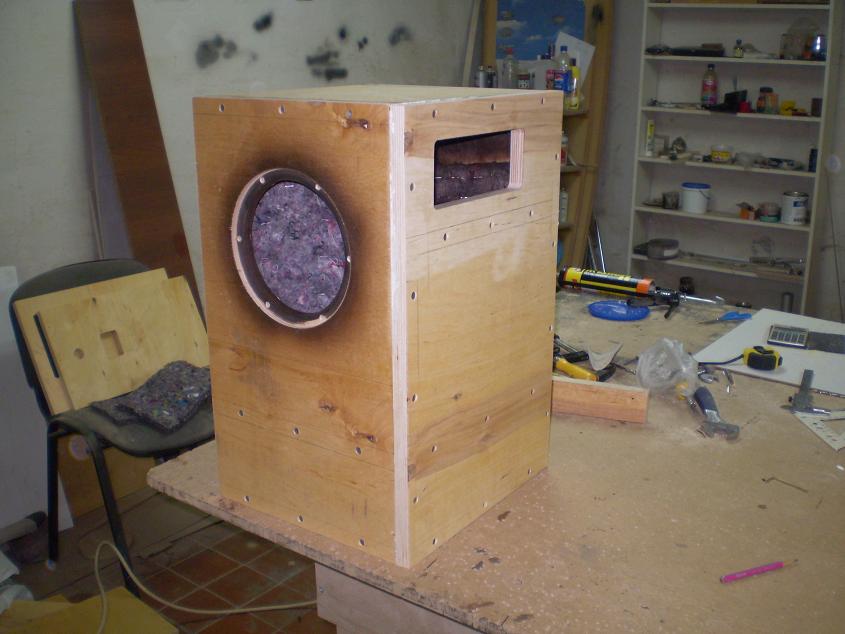

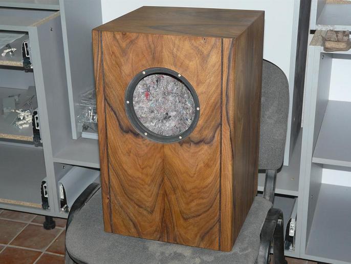

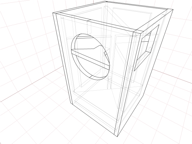

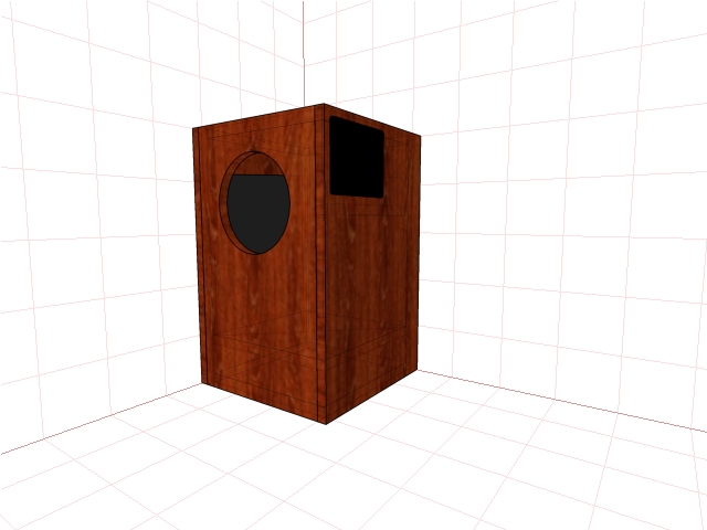

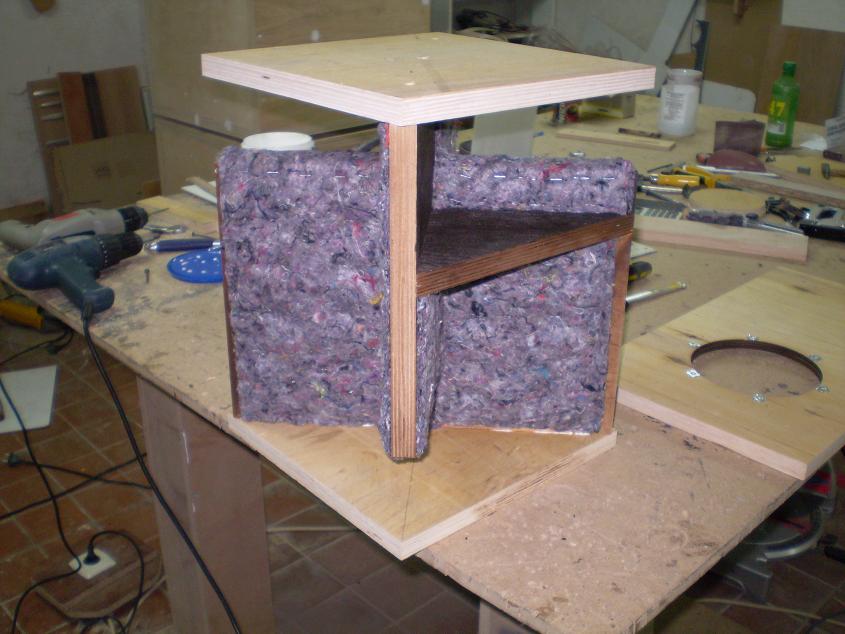

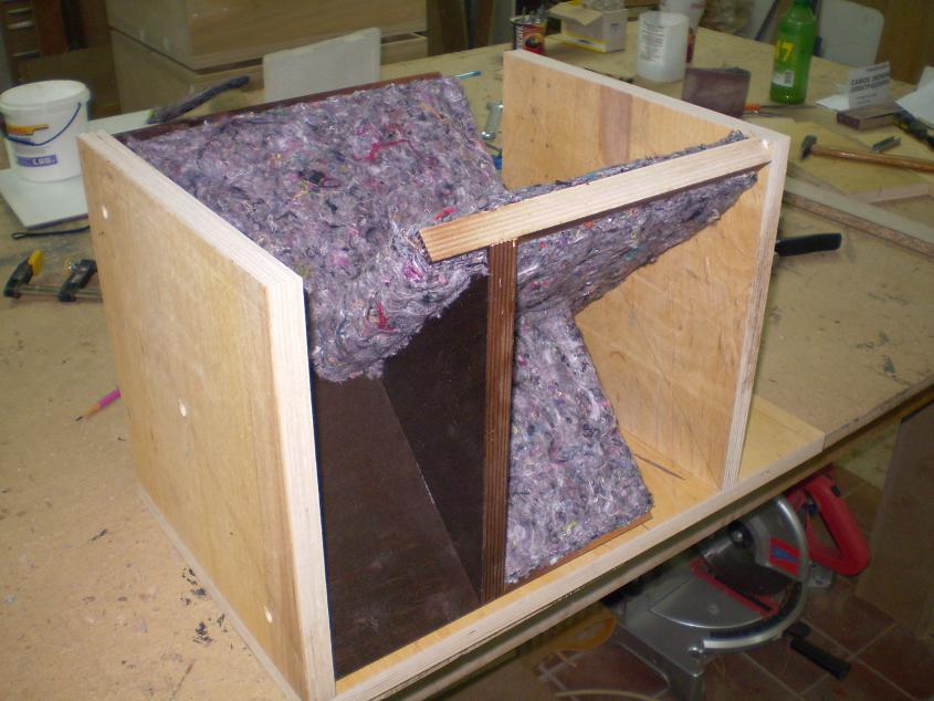

    Расчитал и приступаю к макетированию необычного варианта полочника.
    Задача была получить полочник по габаритам, но при этом:
    - на динамике 175СФР_А
    -и с НЧ лабиринт со смещением динамика на треть.
    Почесав репу, вспомнил давние мысли по такой вот компоновке и попробывал прикинуть в респе сначала, а потом накидать эскиз.
    Получилось вместить канал длино 150см, сечением 169 кв. см в габариты примерно 42х32х32, высоту просит клиент правда увеличить до 50см для пропoрции золoтого сечения, это не проблема, сделаем. Добавив изнутри накладки МДФ на внешние панели АС - довожу сечение до 140см и делаю демпфирование стенок.
    Один из плюсов - канал плучился треугольного сечения - меньше придется давить резонансов между парал. стенками. Bыхлоп будет на боковой стенке пpи этом. И зза счет треугольности - более рациональное использование объема АС.

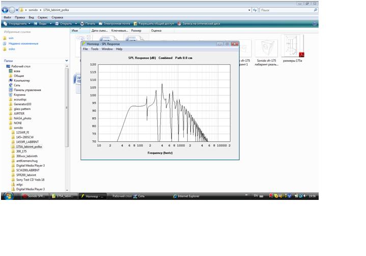

    АЧХ - примерно -3Дб на 56-58Гц. Можно продлить внизу до 50Гц но тогда общий уровень НЧ будет несколько ниже чем СЧ. Учитывая что полочник - решил что лучше по нормальному уровню иметь 58Гц. Чуйка - выше чем у полочника на 145ом.
    Если не вылезет сюрпризов с частотой настройки)), то имхо будет очень удачный вариант компоновки для НЧ лабиринтов. При обычной высоте ящика получить 3-3.5 метра спокойно можно. И все еще будет местов сверху поставить сч-вч звено, не ложа на бок НЧ звено при этом.
    ПыСы: Рогожин сказал что я геометрический маньяк)

    Патентовать надо такое, сворачивание хитрое
    175 СФР - это ШП тоже легкий 6-дюймовый? Тогда 58 Гц- это отлично. Если не для себя, то стоит ли такое затевать? Отличит заказчик лабиринт от фазика на слух?

    хорошее дело. но ты не показал размеров Володя, а судя по заявленной высоте, длина канала не получается больше 120 см и частота настройки рупора выходит около 75-80 Гц. соберешь, померяешь покажи плз.

    насчет правильно расчитать длину - обычно ее по средней линии считают. В этом варианте я сам не до конца уверен, потому и начерно макет будет сначала.
    Если грубо прикинуть даже внутреннюю длину(высоту) всех отсеков-труб - то там будет 150см. Боюсь только что бы повороты-завороты не опустили настройку еще ниже. Кстати если просто внутренний объем посчитать весь, то он практически совпадает с объемом трубы в респе.
    Лабиринт заказчик уже слышал просто, и ему нравится.

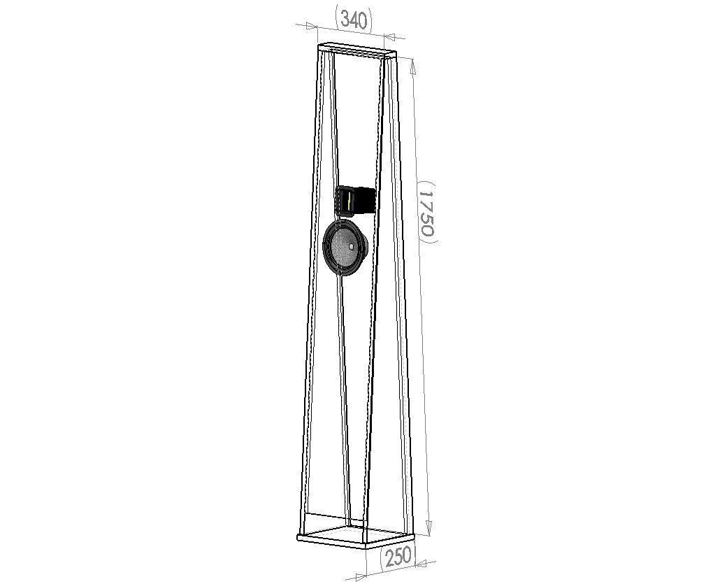

    я складывал Войта когда то. вышло так, что длина канала по измерениям более близка к длине перегородки.
    я другого понять не могу - зачем делать геморный полочник, когда напольники занимают столько же места в комнате, как и сравнительно большие полочники на подставках. ну а любые "складывания" канала естественно ведут к понижению эффективности оформления. другое дело, что для избежания гребенки это может пойти на пользу тоже....
    кстати намечается один заказ Войта "разложенного" из .... стекла.

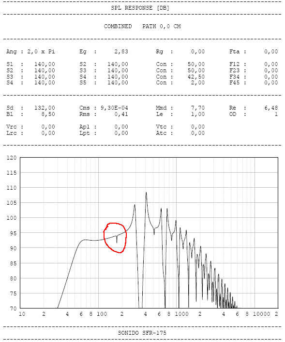

    Charcoal, Отличное решение, поздравляю. К сожалению корпус получается только квадратного сечения. Если сектор прилегающий к задней панели не использовать, в нем можно разместить фильтр или усилитель.
    Обратите внимание на настройку лабиринта. В красном кружочке точка сопряжения прямого излучения и задержанного. В теории достигается изменением положения излучателя.

    насчет правильно расчитать ждину - обічно ее по средней линии считают. В этом варианте я сам не до конца уверен, потому и начерно макет будет сначала.
    Средняя линия не вполне очевидна... Для настройки на 80Гц для 3" внутренние размеры получились приблизительно 170х170х250 мм.

    Насчет того что средняя линия тут неочевидна - это меня и самого слегка смущает)), надеюсь черновик развеет сомнения. Я просто сложил длины всех 4х отсеков-труб.
    Зачем сложный полочник если напольник занимает такой же футпринт - я наверняка не знаю. Клиент попросил, значит надо. Может они на стене будут висеть. Себе бы делал напольник.
    Про объем внизу под усь - тоже думал, можно активный мониторище сделать потом, при желании.
    Насчет падения эффективности - возможно, но при прямой трубе - количество нужного заполнителя - существенно больше - что тоже садит и динамику и эффективность. Надеюсь одно другое компенсирует, и при треугольнике - мне заполнение нужно будет минимально, хотелось бы просто к стенкам пристегнуть синтепон и сразу за динамиком клубок повесить что бы не было переотражений.
    Спасибо за ободрительные слова)) Главное что бы заработало как и расчитано.

    если верить в хорнресп - при скругленных (плоскостью под 45 ) перегибах даже похоже на среднюю линию.. волна аккуратненько так поворачивает куда следует. а чё там со скоростью - хз
    Аватар для Charcoal
    13.01.2006
    3,239
    По умолчанию Re: Sonido SFR175: хитрый лабиринт
    не понял, чему верить в хорнресп?
    аудиобалбес Аватар для Flaesh
    14.02.2006
    Eburg
    7,637
    вэйвфронтовому симулятору. не бог весть что, зато есть у всех))
