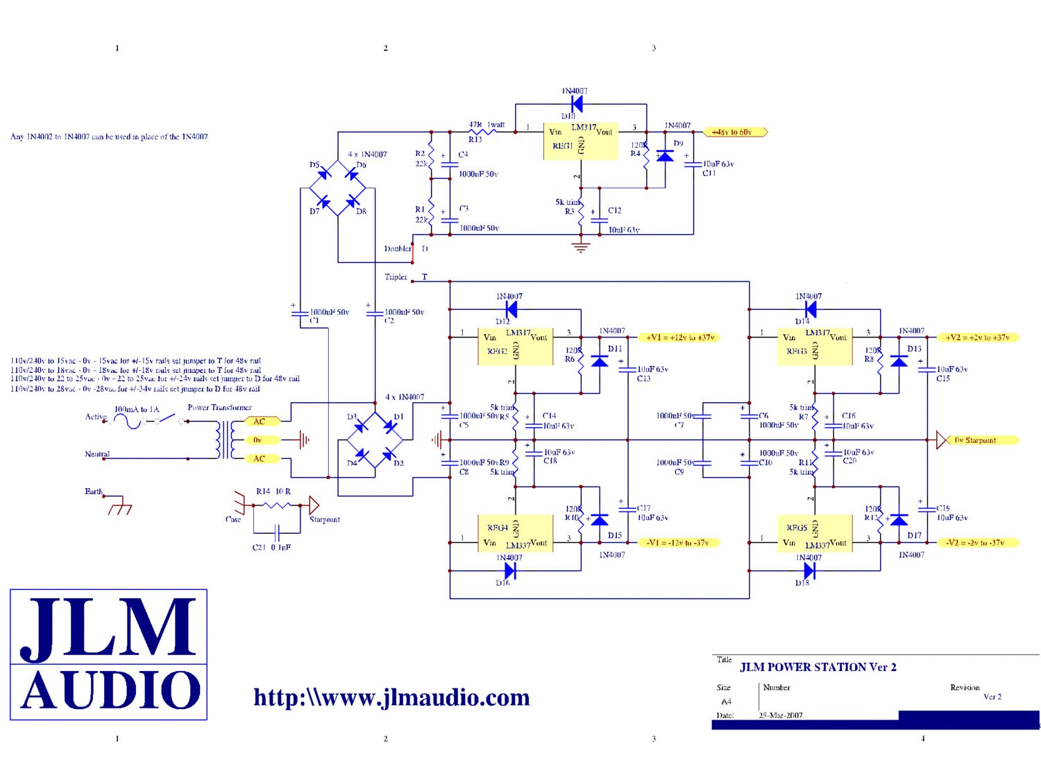

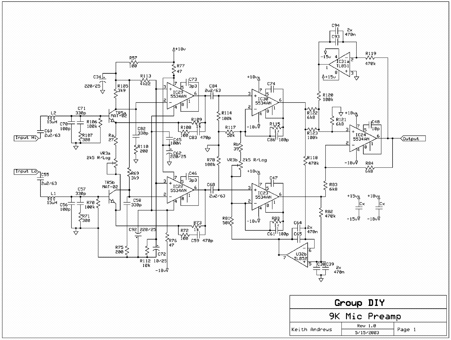

Собственно нужно очень "тихое" питание для поиска преампа, то есть приметил несколько схем решил все их собрать и оставить более понравившийся. Схема БП которая приведена ниже как раз подходит для моих целей, возможно получить 15-0-15, 18-0-18, +48v при трансформаторе всего с двумя вторичками. Хочу поменять нынешний БП на так сказать питание по всем правилам в чем и прошу помочь.
Сам преамп и БП.
