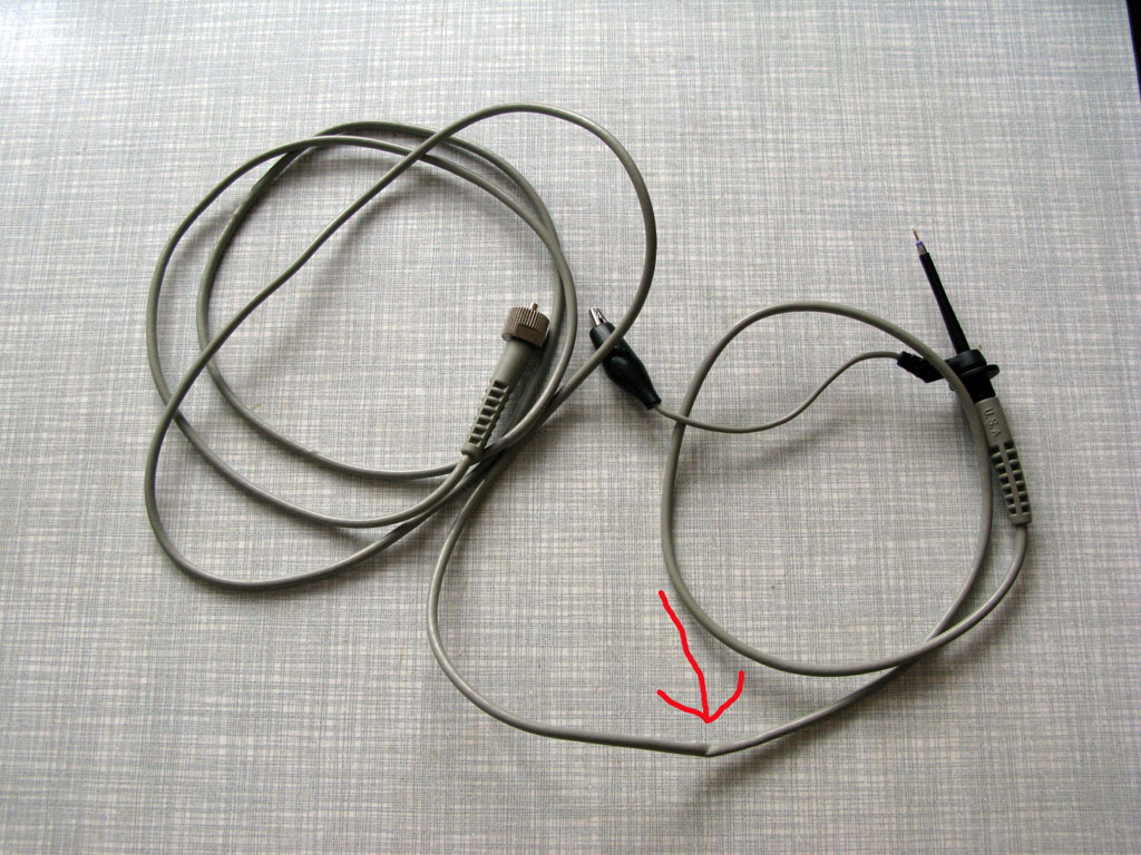

    Сам не знаю как перебил кабель щупа осциллографа HP. Имеется обрыв центральной жилы кабеля. Подскажите как можно его отремонтировать.

    Разрезать, попробовать зачистить и соединить пайкой. Только неизвестно что их этого выйдет, там наверняка экран должен быть.

    Как вариант на месте разреза-кабельные папа/мама СР50.

    Склоняюсь к подобному варианту, только думал SMA разъем использовать.

    Может не паяться. Если Хьюлетт, а не Ходен. Похож на Хьюлетт Высокоомный сплав, специально распределенное сопротивление введено.
    SMA - 50-Омный тракт, в щупах осциллографов высокоомные кабели, встречал даже и 200-Омные кабели.
    Будет неоднородность, как это на переходной характеристике отразится - вопрос.
    Хотя, если широкая полоса не нужна - можно забить.
    Помню спорил с кем-то малограмотным, он утверждал, что этого не может быть...

    Это может быть, или резистор с сопротивлением равным волновому кабеля - последовательно, или распределенное сопротивление центральной жилы.
    Кстати, кабели у Хьюлеттовских пробников сменные, да и входная часть (трубка с резистором и конденсатором) сменная, причем даже запасные есть в комплекте - для субминиатюрных.
    Вот с этим я столкнулся на практике лет 30 назад
    Причем пробник был отечественный, к какому осцилу, щас конечно уже не вспомню.

    Купить новый щуп. Не так дорого они стоят.

    Т.е. идея с разъемом не очень. Полоса осциллографа 500Мгц и хотелось бы сохранить возможность работать с такими сигналами. А если разобрать сам концевик щупа (обрыв ближе к нему) и попробовать там подпаяться?

    У меня впечатление (имею hp1044?) что оно не паяется. Хотя сам не паял. Причем опций длины кабеля у этих пробников нет, вроде. Именно подобные, 1 к 10 1Мегом, заточенные под мой скоп (НР1725А, 275 МГц 1Мегом 9пФ ) сам имею.
    Может быть, проще купить новый кабель щуп-нагрузка, может быть - удастся отрезать, но как минимум в обоих случаях потребуется подстройка ВЧ компенсации. С новым кабелем - если компенсация уже настраивалась однажды. С укороченным - обязательно.

    У меня HP54522, 500МГц, 1МОм, 8пф. У него 2 канала и есть второй, нормальный щуп. Просто хочется восстановить этот, поскольку уже прывык, особенно с цифровыми схемами в двухканальном режиме работать.

    Там центральная жила может быть не сплошная - внахлест лежат неск. тонких, не паяющихся проволочек (такие делают как раз для того что бы рывки выдерживал без обрывов).
    Так штА лучше новый купить и не колхозить.

    Конкретно в подобных (1044?) со стороны щупа заделано в разъемчик внутри разгрузочного чехла и в разъемчик резьбовой со стороны нагрузки. Пайка не просматривается.

    Спасибо за советы, коллеги. Буду пробовать. Все равно в нынешнем состоянии от этого щупа толку ноль.
