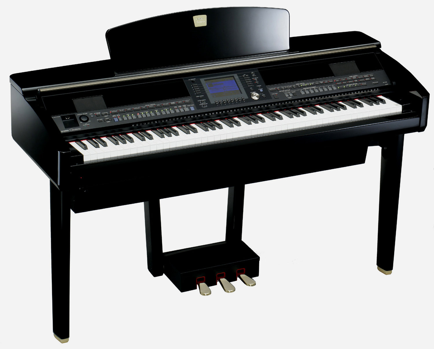

    Привет, у меня проблема, которая уже достала до самого немогу.
    Дома есть такое пианино. При занятиях и развлечениях часто одеваем
    наушники, чтобы не мешать остальным смотреть телик в салоне.
    Если суешь джек наушников, то динамики отключаются.
    Но вот беда: сразу никогда в правом канале нет звука.
    Если после подключения ушей дать громкость на максимум и задуть аккордами
    что-нить громкое и динамичное, то "прорывает" и некоторое время все ОК,
    но если потом играть долго и тихо, то звук снова плавно и медленно "чахнет"...
    Снова кручу ручку в плюс и БАБАМ! аккордами = звук появлется.
    Но это же не дело.... Определился, что дело именно на плате
    коммутации наушников и динамиков. Надавишь на нее - можно
    добиться нормальной работы.
    ВСЁ ПРОПАЯНО заново.
    Конструкция и расположение платы не позволяют тыкать осциллом
    во включенном состоянии. Добился от Ямахи куска схемы.
    Как думаете, где трабла?

    Характерные признаки для плохих контактов. Либо в разъемах, либо в самих гнездах для наушников. Окислились или что-то в этом духе. Это не пайка.

    Самая вероятная причина - разъем наушников глючит. По мере уменьшения вероятности - разъемы на плате, трещина в дорожке или пассивном элементе.

    Нет, разъемов для наушников у инструмента два. они на отдельной плате.
    Я снимал их и там тоже все пропаял,
    к тому же это недешевый аппарат и разъемы позолочены, видон у них будь здоров.
    Я вот думаю про реле... может это оно глючит?
    И еще не понятно, почему в момент глюка звук уменьшается до нуля плавно, в течение 4-5 секунд,
    ведь контакты должны либо обрывать, либо дребезжать.

    Реле тоже вполне вероятно. Те же окислившиеся или подгоревшие контакты.
    Такое впечатление, что где-то пропадает питание на один канал и звук идет, пока разряжается конденсатор. Но по схеме питание на оба канала одно.
    Мелкосхема сильно греется?

    микра не греется вообще, вернее при макс.громкости немного теплая. Питание контролировал.
    Думаю, правильно будет сделать радикально - сменить микрушку, электролиты и реле. Разборка очень трудоемка, плюс вся эта политура и лазанье
    отвертками к потайным винтам... инструмент каждый день в работе и не могу надолго оставить открытым.
