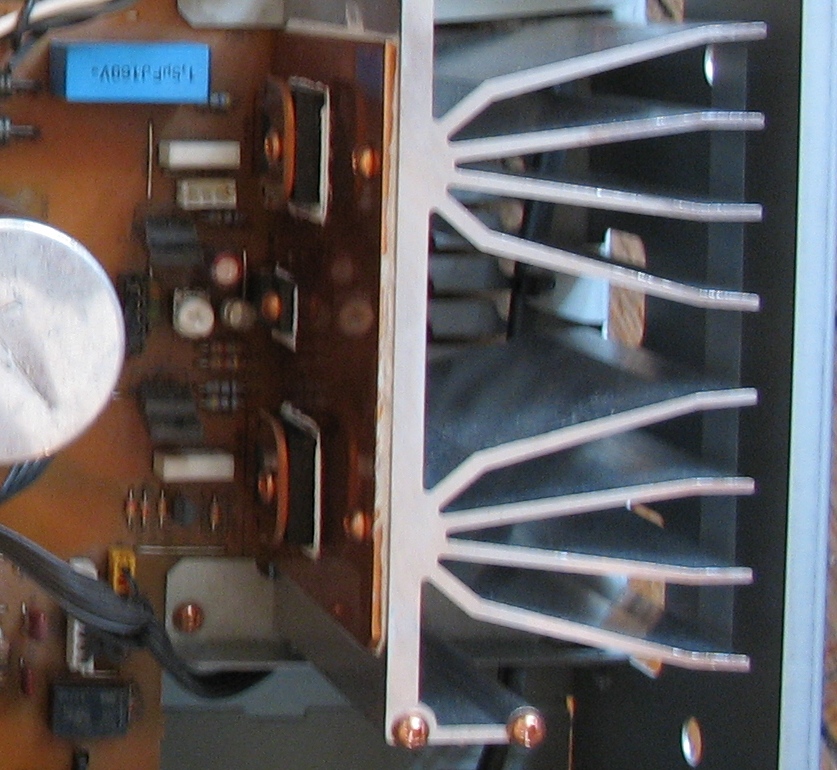

    Итак есть радиатор и допустим 2 и более транзисторов, часто рекомендуют под транзистор ставить медную пластину потом изолятор но:
    1. в результате выше указаных действий мы получаем 3 слоя термопасты (часто качество етой самой пасты также сомнительно)
    2. эффективность такой конструкции имеет предел: какая толщина медной прослойки, какая площадь на ватт приложенного тепла?
    3. можно ли припаять транзистор к подложке а потом крепить? чем паять?
    3.а паять ПОС60
    3.б паять сплавом розе
    3.в паять сплавом вуда (сильные сомнения от теплопроводности или паять при диком сдавливании конструкции что чревато разрушением пластикового корпуса) и если не ошибаюсь то сплав вуда двойная эвтектика, то есть в расплаве есть твердая фаза с некоторым размером зерна.
    3.г диффузионная сварка галием или его сплавами (правда цена галия кусается но есть опыт применения и есть возможность достать в разумных пределах), конструкция абсолютный монолит пластина-транзистор.
    Хотелось бы услышать мнение знающих людей..

    В усилке SONY TA-FA3ES вот как сделано.

    По умолчанию Re: Термоинтерфес
    Вот кто рекомендует того и спросите - пускай он подумает над этим...
    Я думаю, "он" уже давно подумал
    Переход через дополнительную пластину делается не от хорошей жизни, но часто это единственный способ отвести тепло и одновременно обеспечить изоляцию. Несмотря на повышенное число "слоёв".
    Царенко.В
