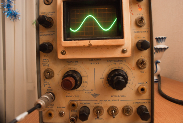

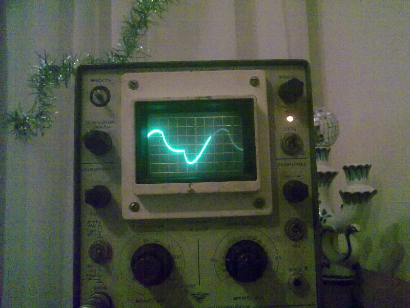

    Имеется сабвуфер Microlab X11 со встроенным в него пятиканальным усилителем. На данный момент проблема такая: центральный канал не работает, сам саб работает какое-то время вполне сносно, но уже минут через 5 начинает жутко хрипеть на хоть сколько-нибудь различимой громкости. Остальные каналы - ок, но они меня не интересуют, интересен сам саб. Раньше работал хорошо. Взял осциллограф, подключил его сначала на выход звуковой карты (в это время генерировалась частота 20гц), после этого подключил осциллограф вместо динамика сабвуфера, картина почти не изменилась (увеличилась амплитуда), через ~5 минут на экране осц. стали видны искажения волны (фотки прилагаю). также в приложениях схема усилителя. В схемотехнике не силен (могу перепаять помелочи), но внешний осмотр платы не выявил физических повреждений. Прошу помочь.
