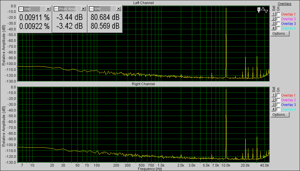

    Привет всем!
    Вот тут такое дело: просмотрел Audigy 2ZS осциллографом Fluke120. Режим платы – 96(192)кГц 16(24)бит. Драйвера kx3538i. Плата заэкранирована, экран посажен на массу компьютера. Синусоиду генерировал встроенным генаратором LoudSpeaker LAB 3. После 24кГц осциллограф показывает меньшую частоту. Так при выходной синусоиде 30кГц он показывает 18кГц, при 40кГц показывает 8кГц. А при 50кГц вылетает ошибка – типа kx не поддерживает свыше 48кГц (выходную синусоиду). При подаче прямоугольника уже на 10кГц (выходной сигнал) на экране осциллографа нечто непонятное. Почему???
    И еще одна проблема – на холостом ходу на аналоговых выходах платы присутствует переменка уровнем 36мВ, причем осциллограф одназначно не может высчитать частоту (сигнал далек от синусоиды). Я высчитал примерно 70кГц, а мультиметр показывает 68кГц. Откуда это?? Неужели по питанию прет?! Как избавиться? Эти 36мВ особенны неприятны
    Кстати, экранирование снижает высокочастотные гармоники (пробовал на 10кГц синусоиде).
    Кто что может сказать? Высказывайтесь!

    По умолчанию Re: Проблемы Audigy 2(ZS)
    Цитата Сообщение от DIP20
    DSP Audigy обрезает все выше 20 кГц
    Да DSP обрезает правда чуть повыше-24кГц. А вот блок P16V держит 96кГц(вход->выход), как показывает RMAA, SpectraLab.

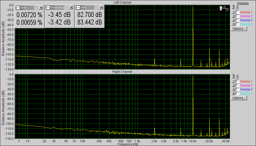

    Экранируй не экранируй, все равно ничего не получишь
    )Кое какие улучшения есть - на верхних частотах искажения немного уменьшаются, SNR немного больше становится. В общем, приятные мелочи. Правда думаю, что сильно поправит положение замена ОУ (только на какие?).
    А при грамотном питании, фильтрации уже нужна будет и экранировка. Вот только одно мне очень интересно - можно ли дровами включить поддержку 24бит или это все-таки железо не позволяет это сделать??

    Очень много вч наводок
    Вообще разводка платы хороша - наводок нет, тем более с экраном. Это при условии, что у вас KX драйвера. От родных я сразу отказался - там такой геморой....
