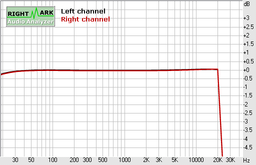

    Частый гость Аватар для Enclave
    16.02.2005
    224
    По умолчанию Re: Реальные шумовые свойства SB Live 24 bit
    Что касается RMAA, то это некая программная профанация она выдает измеряемое значение шума в -95 ДБ, что при такой негативной фактической ситуации - просто выглядит как обыкновенный подлог.
    Я бы не стал спешить с выводами.
    Вопрос: В наушниках шумит?
    Да, и еще... на осциллографе видно офигенно размытый шум (у Audigy 2, амплитуду не помню), если тембра ВЧ и НЧ не равны 50%. При этом шума на слух не слышно. Если снять АЧХ, то выше 22 кгц идет резкий срез вниз. По видимому это программный фильтр.
    согласитесь, даже как "реликт" при заявленном соотношении в - 100 ДБ, это выглядит все же несколько цинично...
