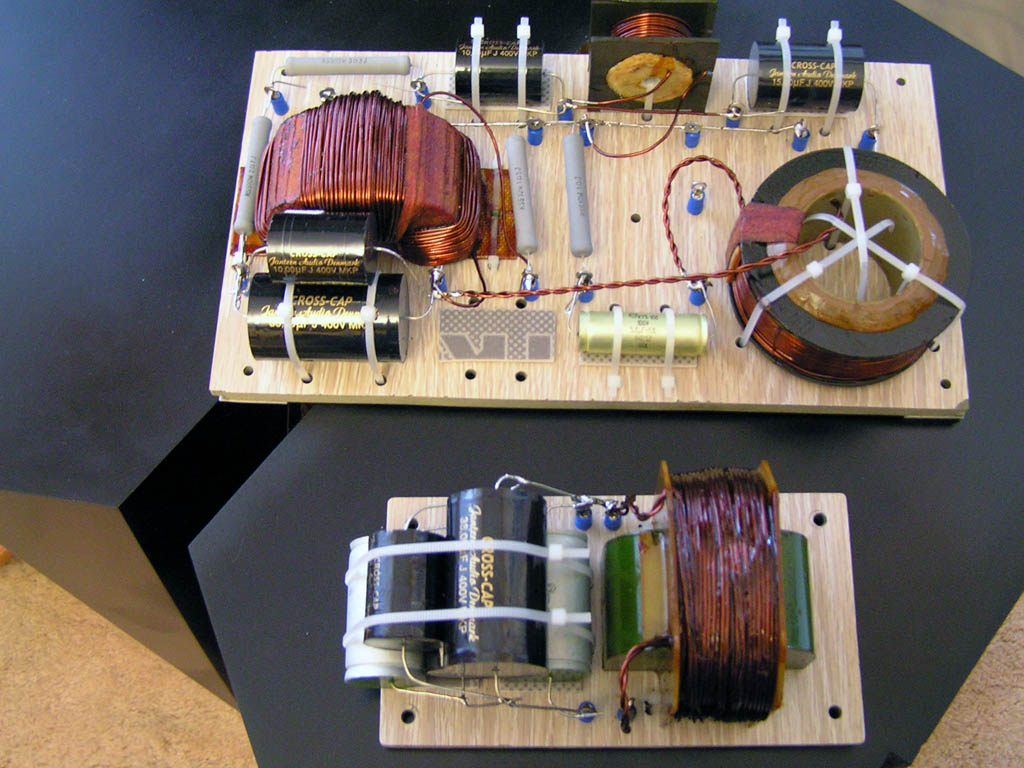

    Есть провод диаметром 1 мм, надо катушку на НЧ намотать. 2х1мм и мотать полегче и суммарная площадь сечения провода достойная получается, т.е. активное сопротивление.
    Кто-нибудь так делал и чем это грозит, на форуме искал, не нашел. На импульсную сварку трансформатор так мотался, работает. А как в звуке будет?
    Завсегдатай Аватар для UFHBY
    20.05.2008
    Ханты
    1,360
    По умолчанию Re: Индуктивность, намотанная в два провода.

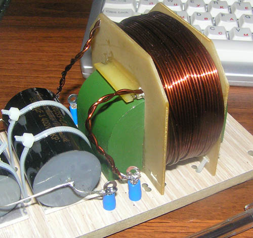

    Я мотал. Полёт нормальный. Делал 0,82мГн на воздухе в два провода 1,3 и 4,7мГн на сердечнике, тоже 2х1,3 - тот ещё монстрик. На сердечнике мотать замучился, он П-образный и в "станок" никак не вставишь. На первом фото катуха ещё не пропитана щеллаком.
    Ничем не грозит, мотай.
    Спасибо, так я и думал. Хотел убедится что практика подтверждает теорию.
