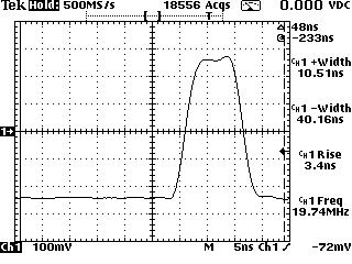

    shkal, ага, вчера тоже заметил. Разница между 2012В и 2012С заключается в основном в различии частоты дискретизации, 1 против 2х Гбит/выб.
    так понимаю это лучше в плане точности передачи формы сигнала? просто полоса пропускания осталась же прежней 100МГц.

    Аналоговая полоса все равно все прибьет. 100 МГц, 500 кВыб/с.
