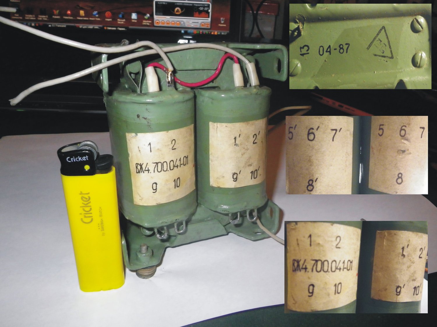

    где тут надо ободрать краску, чтоб обнаружить маркировку?Нажмите на изображение для увеличения.

    Маркировка - это его децимальный номер, больше нигде на нём ничего не найдёте. Если кто-нибудь не встречался с таким трансформатором, то характеристики на этот трансформатор можно найти только на заводе-изготовителе.
    Поэтому проще исследовать его самостоятельно. Питание, скорее всего, белые провода. Подключаете, сначала, на всякий случай, через лампочку, и смотрите все напряжения на вторичных обмотках и определяете токи в них, нагружая обмотки.

    Трансформатор видимо от некоего промышленого прибора ( генератор , частотомер или нечто подобное, перечень шибко велик). Точно сказать от куда сможет только тот, кто разбирает на цвет мет старые приборы и то если обращает внимание где что применялось. Но, что попадётся на форуме такой человек, это мало вероятно. Вобщем подаем 220 на выводы 2-2"и меряем выходные напряжения. Вывод ы 8 и 8" экран. Ток определите пр толщине проводов, они там как клеммы оформлены. А по габаритам железа можно прикинуть мощность, на вид ватт 25-30. Скоблить ничего не надо, там больше маркировки никакой не будет. И ещё, трансформатор может быть вполне не на 50 а на 400гц.

    запитал транс и получил так Нажмите на изображение для увеличения.

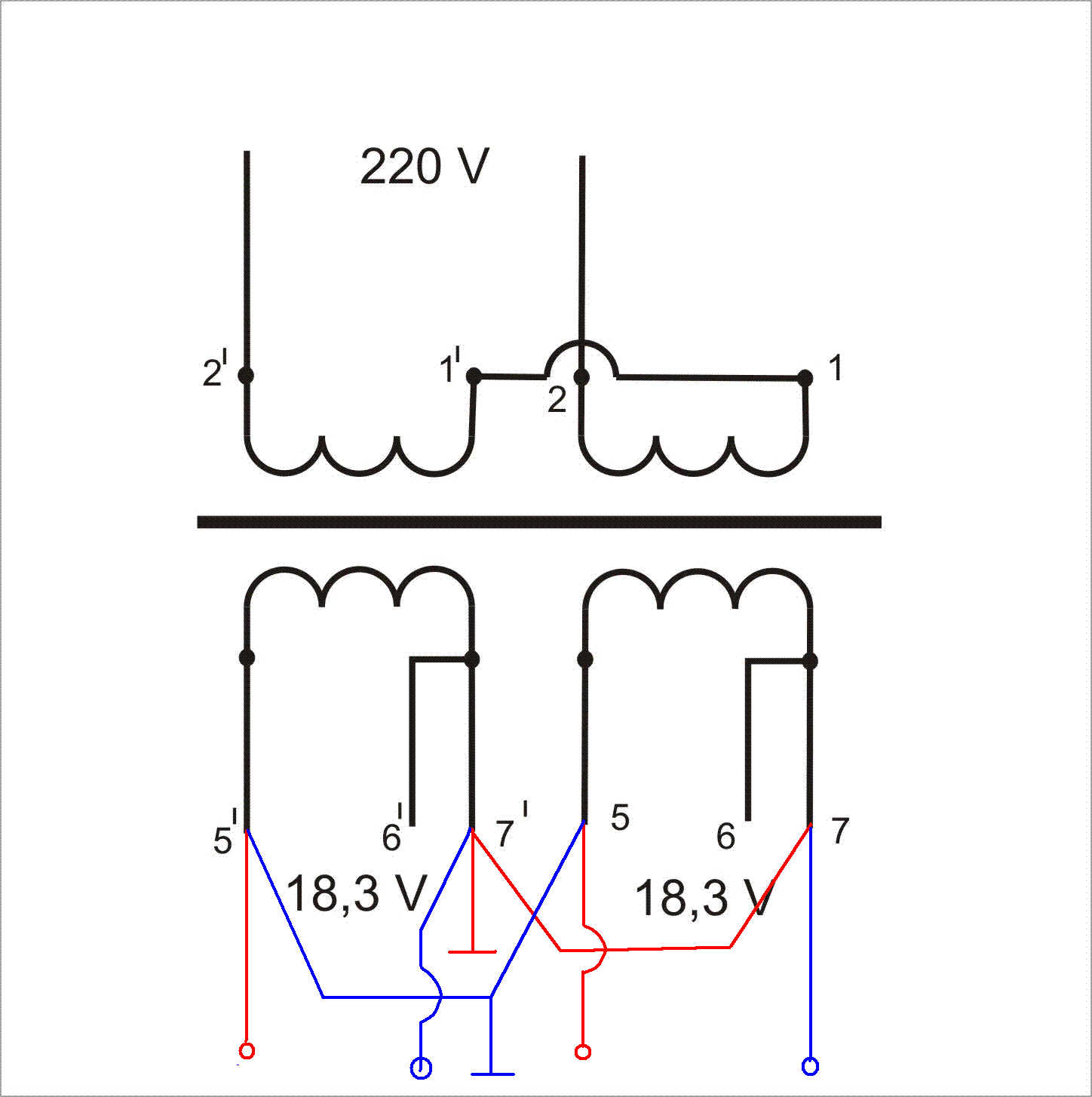

    что даёт именно такое включение первичной обмотки? и как соединить вторичную, для получения средней точки 7"-5 или 7"-7?

    Народ, я тут случайно узнал про замечательный ресурс: google.
    И он нашел, например, вот такую тему
    ВЖ4.700.041-01
    Первичная:
    1-2 и 1*-2* по 660 витков, диаметр провода 0,355мм. (1-1* - перемычка, 2-2* - 220 Вольт)
    Вторичные: 5-6-7, 5*-6*-7*, 8-9-10 и 8*-9*-10*.
    5-6, 5*-6* по 103 витка, диаметр провода 0,355мм., напряжение на холостом ходу приблизительно 17 Вольт.
    6-7, 6*-7* по 6 витков, диаметр провода 0,355мм., напр. на ХХ прибл. 1В.
    8-9, 8*-9* по 105 витков, диаметр провода 1,2мм., напр. на ХХ прибл. 17В.
    9-10, 9*-10* по 3 витка, диаметр провода 1,2мм., напр. на ХХ прибл. 0,5В.
    P.S. Этот транс из блоков питания старой советской вычислительной техники...
    Только надобно аккуратно перепроверить.
    нет ничего более вечного, чем то, что замотано синей изолентой...

    По показателям проверил, в принципе всё сходится. Тока вот , ещё б со средней точкой определиться. И мне кажется, что этот транс ватт 100 должен тянуть?

    Не похож - около 30ватт.

    Вы соедините любые два вывода и замерьте напряжение на оставшихся крайних. Если оно будет удвоенное, то соединение правильное, если около нуля, то неправильное.
    Два варианта соединения вторичных обмоток со средней точкой. С фазным и противофазным сетевому.Нажмите на изображение для увеличения.

    Видимо автор снял рядом зажигалку увеличеного объёма для масштаба. Она длинее станартной и по этому транс кажется мельче чем есть. Я тоже думал 30вт. Надобно для масштаба впредь спичечный коробок выкладывать он 5см точного размера, тогда и оценка на глаз будет точнее , а зажигалки они разных размеров бывают.

    redrum,толщина магнитопровода,ширина магнитопровода,ширина окна,высота окна?
    Вот тогда будет что-то приближенное к реальному значению мощности,однако,не обмоток,а габаритной.
    Насчет первички-берем мультиметр и ищем обмотку с наибольшим сопротивлением,если,конечно,коэффициент трансформации не слишком мал т.е. если транс не повышающий(но,это я так,к слову).
    Если обмоток с наибольшим одинаковым сопротивлением,отличным от других обмоток,две,то здесь очень важно подключить обмотки правильно(тоже,последовательно),иначе можно получить фейерверк ценой трансформатора..И магнитопровод в данном случае сыграет,мягко говоря,не самую лучшую роль,замкнув противофазное магнитное поле двух обмоток.
