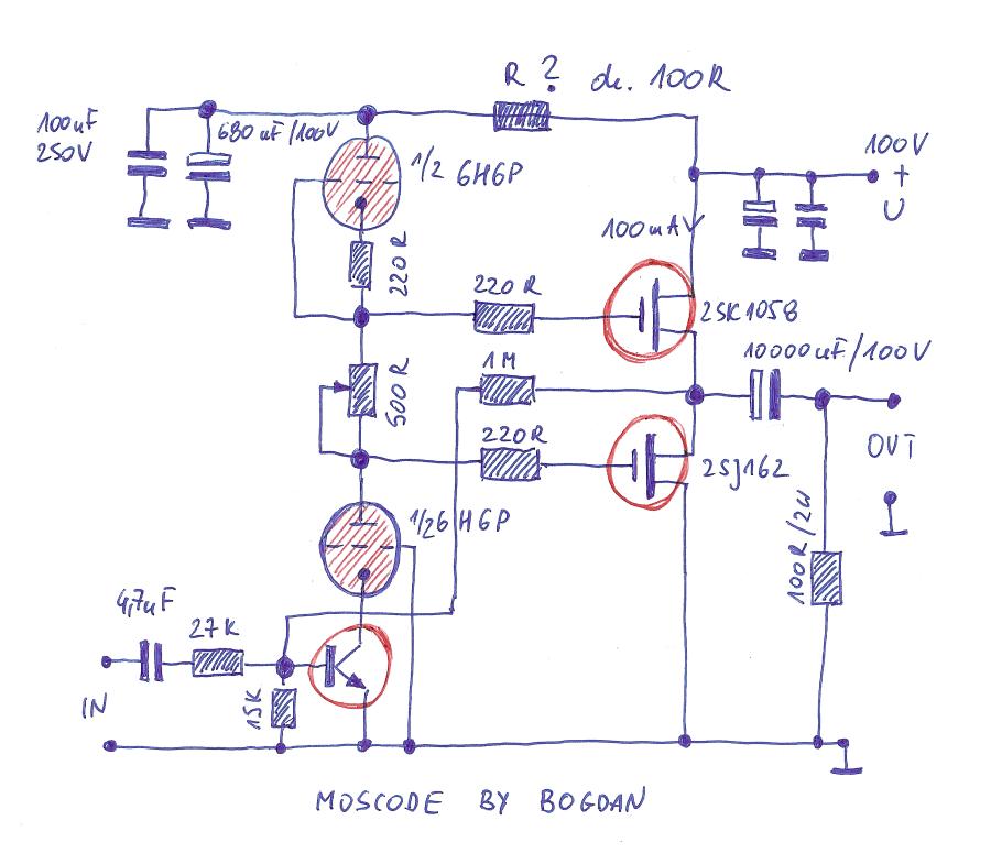

    Не ясно, о каком усе идет речь. В архиве и на сайте совершенно разные.
    Про ту, что во второй сылке - высокое выходное сопротивление каскодного УНа совместно с большой входной емкостью полевиков даст низкую частоту среза, а отсутствие вольтодобавки не позволит получить максимальную мощность. И вообще непонятно, зачем там лампа?
    Про ту, что в архиве - все то же, плюс ИТ на лампе. Зачем?
    Имхо, если только на приз самое бесполезное применение ламп?
    Первый пост является оригинальной.
    Другие версии этого обсуждения
    Богдан протестировали версию и играет очень хорошо.
    (Google translate)

    Схема на мой взгляд интересная и может отлично звучать. В схеме из поста #3, драйверный каскад похож на мой предусилитель на КП903А, КП926А
    https://forum.vegalab.ru/showthread....в-и-Фолловеров
    Лампа в качестве источника тока конечно положительное решение, более того, для компенсации неидеальности такого источника тока я применил параллельный блок питания.
    Выходной каскад схемы Jeff Macauley представляет собой рядовое решение и будет самым слабым звеном с точки зрения звука. Сигнал проходит также через электролит блока питания. Можно пробовать в качестве электролитов в питании и на выходе типа Black Gate с дополнительным шунтированием. Возможна также радикальная переделка, в качестве выходного каскада приделать типа Ciuffolli Follower 99 только на транзисторах Р-типа, источник тока будет сверху, и выходной сигнал относительно отрицательного плеча питания. Резистор R4 (для смещения выходного каскада) в этом случае не нужен, просто гальваническая связь.

    Можно первый каскад собрать по схеме СРПП - улучшится частотка (отодвинется первый полюс). В катод - полевик, биполяру там не место - без эмиттерного резистора местной ООС линейного усиления не получить

    Перевод первого каскада в СРПП усилит переменную составляющую тока, отбираемого от БП и задействует в пути сигнала электролит БП. Любой электролит представляется кучей г..., которую лучше не ворошить переменными составляющими. Если такое действие произвели, все полосы и Кг отходят на второй план. Включение биполяра на входе заточено под токовое управление.
    ТЕм не менее, лучше таки будет с СРПП - я нечто подобное пробовал, быстро перепаял в СРПП..
    P.S. Но конечно, 6Н6 и 100в питания - не очень между собой совместимы. Тут-бы 6С45П или ЕСС88, еще куда ни шло...

    "Источник тока" из одного лампового триода очень условный, надо бы схему более совершенного ИТ на лампах вместо верхнего триода. А так, без параллельного БП, утверждать ничего не буду.
    тут кривость ИТ отодвигает полюс
