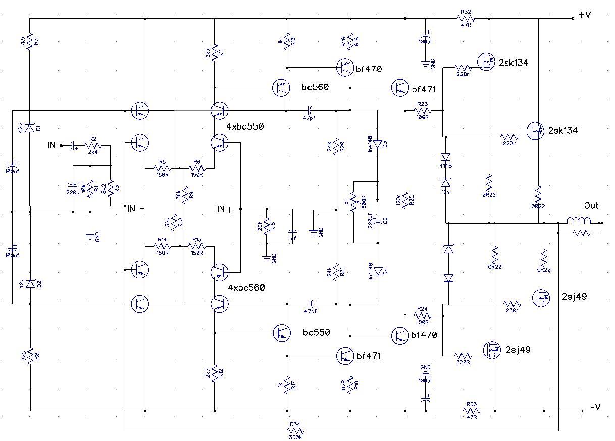

    Простой. Усь просто усь. С ДайАудио

    Только у несколько транзисторов перепутаны электроды. А так классика.
