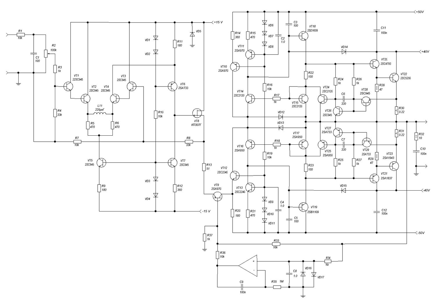

    По умолчанию УСИЛИТЕЛЬ ЗАМОТКИНА
ID:	106799Хочется узнать мнения специалистов вот об этой схеме. Усилитель изготовлен и работает. Звучит очень неплохо. Параметры не измерялись. Я не большой спецыиалист в теории и рассчётах, особенно частотной корекции. Она существлялась подбором элементов, в том числе на слух. Скажите что в нём плохо, а что хорошо.

    схема усилителяНажмите на изображение для увеличения.
    Расскажите немного о схемотехнике усилителя. Входной каскад, как я понял, ОУ на дискрете? Далее УН, сломаный каскод, а дальше... Если можно, то почему Вы использовали именно такую топологию.
    P.S. Мне понравилось включение интегратора.
    Царенко.В
    По умолчанию Re: УСИЛИТЕЛЬ ЗАМОТКИНА
    Оу на дискрете помоему не есть хорошо? Или я не прав?
    Оу хорш там где нужно большое усиление. В данном случае К.У. входного усилителя около четырёх. И очень глубокая обратная связь делает звучание зажатым. Оу на дискрете здесь работает лучше. Высокие чище и ярче, а низы мягче. Это проверено эксперементально. В немалой степени этому способствует дроссель в дифкаскаде, который увеличивает его перегрузочную способность. Неинвертирующим входом усилителя мощности является эмиттер VT9, а инвертирующим его база, сюда подключена обратная связь и выход интегратора. Недостаток в том что интегратор должен смещать напряжение на базе VT9 примерно на 0,7V. Но на звуке это не сказывается. Основная идея выходного каскада в том, что выходное напряжение сравнивается с входным двумя токовыми зеркалами на VT14, VT15 и VT16, VT17, раздельно для каждой полуволны и осуществляют обратную связь по напряжению, совдя икажения к минимуму. Кроме того, токовые зеркала на VT26, VT28 и VT27, VT29 следят за током через резисторы R30 и R31. В результате выход работает баз отсечки, что дополнительно уменьшает искажения. Так как каждое плечо работает самостоятельно, входное напряжение подано не на эмиттер VT13, как это делается обычно, а на добавленный VT12 и затем в точку сравнения - эмиттеры VT14, VT16.
    Наконец хоть что-то,что отличается от общей массы!Пока один вопрос:как ток покоя регулировать?
    А у вас модели в микрокапе нет?
    Модели нет. Ток покоя регулируется резисторами R22,R23 одновременно, причём до определённого момента он отсутствует, а потом растёт довольно резко (при их увеличении) и может отличатся при использовании транзисторов одного типа, но разных производителей в токовых зеркалах, и резисторы в этом случае могут отличася. При моделировании вхоной усилитель можно заменить на ОУ, а VT24,25,26,27,28,29, R24,25,26,27, C6, C7, для простоты сначала можно исключить. У меня ток покоя около 250 ма. термостабилизация осуществляется размещением VT14 и VT15 рядом с друг с другом и рядом с VT22 и VT20 на радиаторе. В нижнем плече аналогично.
    А что тогда моделировать? Интерес представляет как раз ВК - поэтому исключить можно VT1 - VT8 (предварительный усилитель) и УН (VT9, VT12 вместе с источником тока VT10), цепь ОС и интегратор. И сравнить каскад со стандартной тройкой на тех же деталях (моделях) и с таким же током покоя. Сравнивать нужно не только передаточную х - ку по напряжению, но и входное сопротивление (АЧХ и нелинейность).
    Игорь что скажете про замену транзисторов в дискретном ОУ на ВС550В/ВС560В ,там какой Вст желателен?
