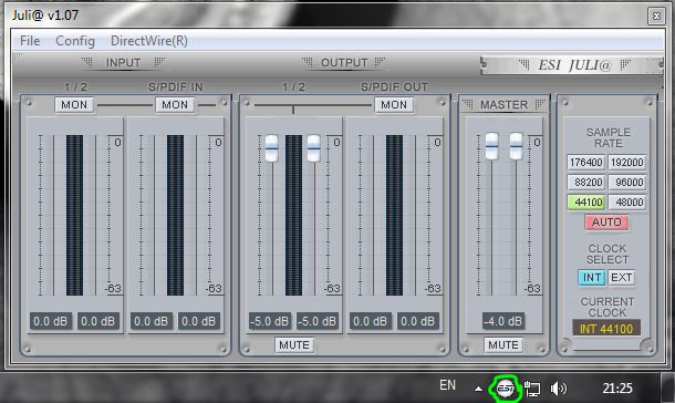

    По умолчанию Re: Проблемы с установкой ESI Juli@. Помогите.
    Цитата Сообщение от Serjobolic Посмотреть сообщение
    После установки драйвера вручную, ПК обнаруживает карточку еще как аудиоустройство, нужна отдельная установка драйвра автоматически. hiroques, у вас только один драйвер установлен? я делал все по инструкции.
    Ну как-один. Ставишь карточку. Система находит Multimedia audio controller. Я показываю папку, где распакованные дровишки лежат. Он ставит два устройства: Juli@ Audio и Juli@ Controller.
    Соответственно, и в трее появляется джулькин микшер, не сразу так после первой перезагрузки.
    Да, у меня все также! Спасибо!
    А как установить на нее теперь ASIO драйвера?

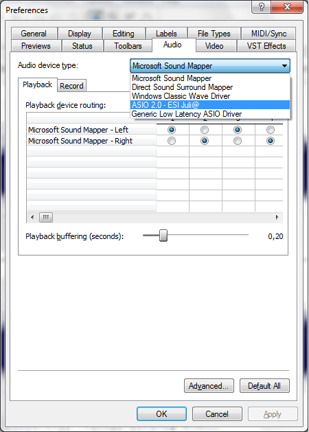

    Если в трее есть значок ESI (обведён зелёным), и при нажатии на него мышкой выскакивает панель управления, то ничего больше устанавливать не надо. А тип драйвера (ASIO, DirectSound, WDM) уже нужно выбирать в конкретном приложении, которое работает со звуковой картой. Например, в Sound Forge это выглядит так:
