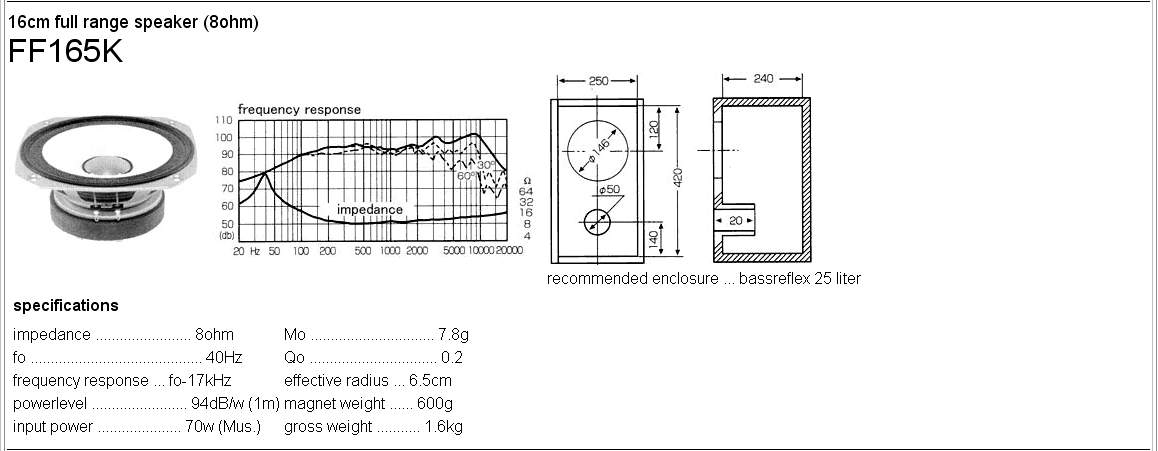

    Имею пару сабжевых динамиков.
    в одной из версий даташита на него есть рекомендованная конструкция ящика с фи.
    пока не делал.
    так же нашёл под них конструкцию бэкхорна, но он показался мне сложноватым.
    Может кто то сталкивался с этим динамиком и слышал его в каком-либо оформлении... просветите плз.., ни как не могу выбрать конструкцию.
    Fostex BK16 Cabinet_FF165k.PDFНажмите на изображение для увеличения.

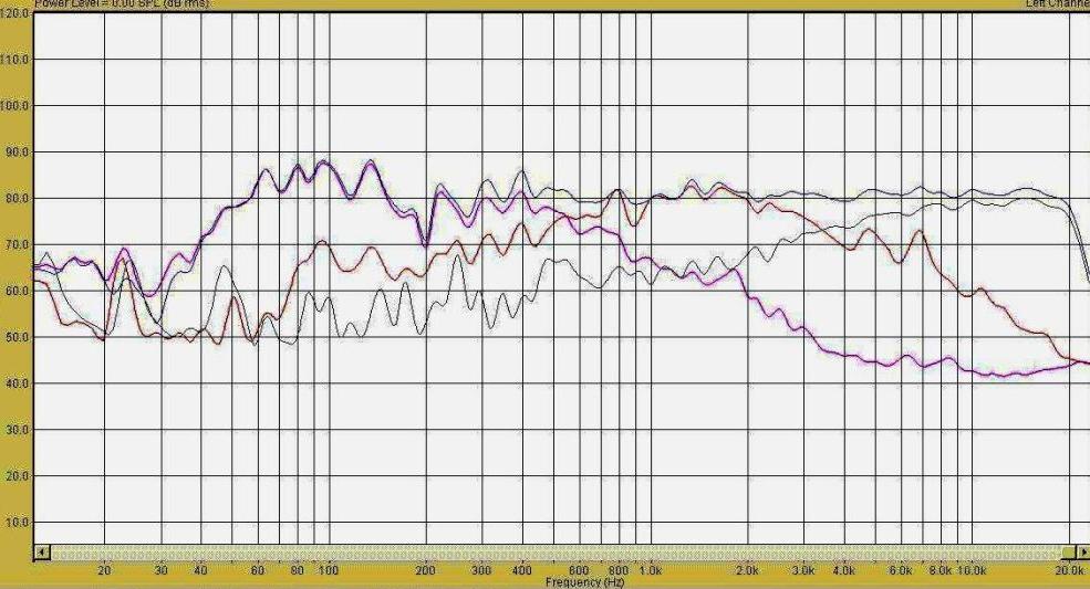

    Есть такие, купили по глупости. А вдогонку- всю ихнюю поганую сериюFF, включая 8-дюймовый FF-225K. В паспорте -степь да степь кругом, ровно до изумления. А по жизни- горбы верблюжьи вместо ровной ачх. Мне 125-е посоветовали на немецком сайте lautsprechershop.de , как средники 4 " для трёхполоски. Я отправил им реальную ачх этих динамиков , после чего там глухо замолчали. Попробую отыскать ачх этого как бы японского чуда.Нашёл,это- 125й фостекс, а 165й -не лучше, кривой как моя жизнь.
    Два мощных пика на 6 и9 килах делают звучание этого динамика жёстким и утомительным. Звенит алюминиевый купол над катушкой, удалить его без проблем не получается.

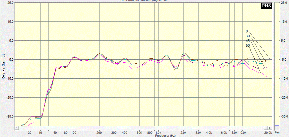

    39,163
    По умолчанию Re: АС на базе Fostex FF165k
    А вот FE127E:Нажмите на изображение для увеличения.
    07.07.2009
    6,495
    Наши фоськи- там были два горба на 5 и 7.

    07.07.2009
    6,495
    На ачх средника-красным цветом- ( это был 127й фостекс) видны на скате два мощных пика 5 и 7 кил, которые ушли после фильтрации.
    Саня, FT-17H позже 2006го года не бери, рассыпаются в руках.Китаёза махровая. И ачх там позорная, не выше 10 кил и отдача ниже 90дБ.
Название:	Фостекс 127й на СЧ -красным.JPG

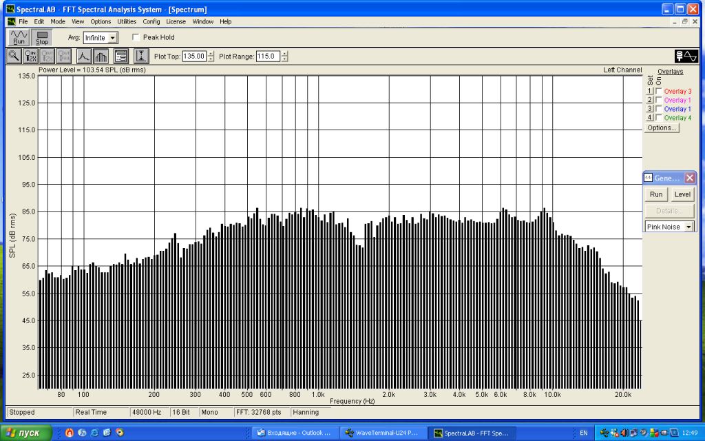

    39,163
    Вот итоговая 2-х полоска с 127-м, что получилось:
    Что там за "взбрык" на 1.5кгц я так и не понял, на слух я в том месте ничего плохого не услышал.
    Зато вот как оно себя в ВЧ на углах себя ведет - мне зело понравилось!

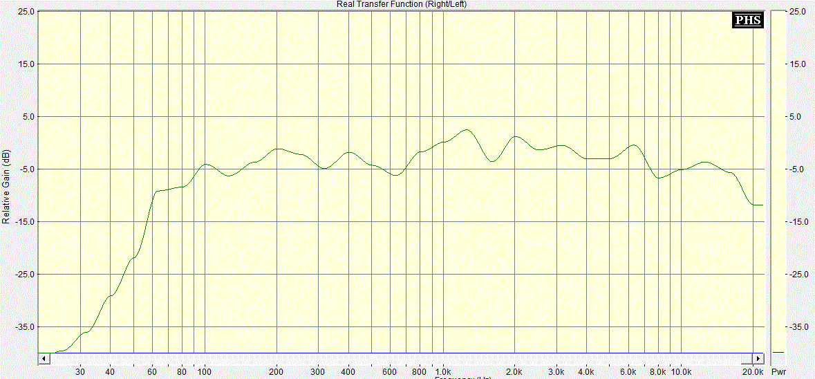

    07.07.2009
    6,495
    Саня, коленвал на двушке кил может быть из-за влияния стенок отверстия, в котором торчит фостекс. Типа стакана там получается, он и голосит. Как тот пи-эр квадрат, что по рельсам тарахтит. Очень похожая картина( коленвал) была на 200 герц в акустике, где задняя стенка близко подходила к басовику.
    39,163
    Может. Но видимо потому что он довольно узкий, на слух не воспринимается.
