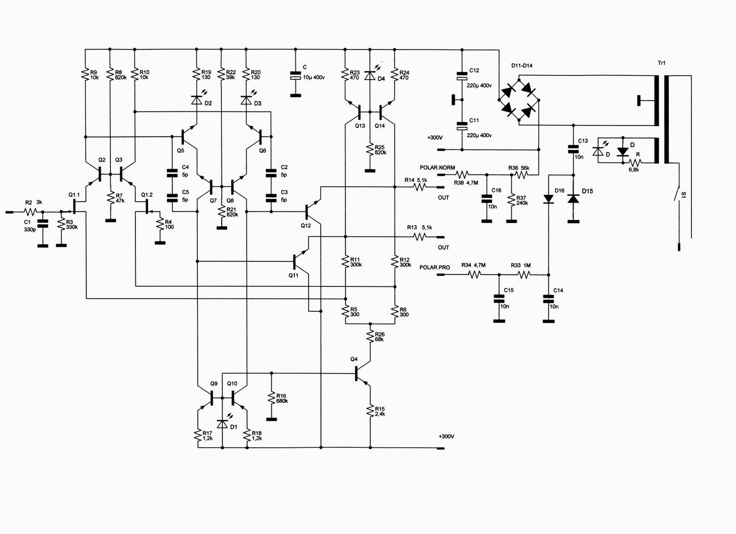

    Цитата Сообщение от Apos
    Предлагаю в этой теме обсудить схемотехнику усилителей, предназначенных для работы с электростатиками.
    Вот схемка транзисторного ушного усилителя STAX SRM-313. В контексте поднятой темы может и пригодится...
