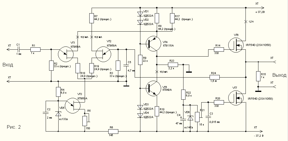

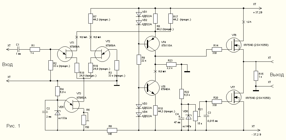

    Удалось запустить усилок по схеме изображенной на рис.1. На слух звучал хорошо, правда не долго проработал минут пять, потом в подъезде начали сварку, напряжение в сети упало и выходные irf-ки сгорели (выбило только предохранитель в верхнем плече). По этой же причине не успел померить его характеристики.
    Эта конструкция очень напоминает краточный домик, очень долго выстраевается, получается красивой, но если на нее случайно подует ветер легко разваливается...
    Видимо без ОООС по постоянному напряжению не обойтись... правы корифеи ;) Передлал схему так как изображено на рис. 2. Ввел обратную связь r24 r3(1,6м/33к), c5 (4,7мк) должен гасить переменное напряжение с выхода. По моим расчетам, при такой схеме амплитуда пульсаций переменного тока на с5 при частоте 30 Гц не должна превышать 0,0026 В. А на более высоких частотах еще меньше.
    Испытывал без с5, так как, при введении любого конденсатора в цепь затвора (я уже писал о этом в соседней ветке) от 100 пик до 4,7 мк, замечается резкое возрастание тока в этом плече дифкаскада, видимо транзистор начинает генерить на каких-то частотах... КАК ОТ ЭТОГО ИЗБАВИТЬСЯ!? Потому как если без конденсатора в цепии затвора vt1 еще можно обойтись, то в цепи затвора транзистора vt2 он необходим для обратной связи... пробовал последовательно с затвором ввести резистор 1к, ток через транзистор уменьшается но все равно около 20 мА, а должен быть 15...
    Испытание усилителя по схеме на рис.2 (без c5), привело к мгновенному сгоранию выходных транзисторов, причем очень смачному ;) с вышибанием обоих предохранителей...
    Есть у меня подозрение что на рис. 2 получилась ПОС вместо ООС? КАК ВЫ СЧИТАЕТЕ? Может нужно снимать сигнал с vt2, а не с vt1?
    Не понимаю, что тебе мешает поставить в цепи питания резисторы хотя бы по 1 ому, чтобы полевики продержались до сгорания предохранителей?
    По второй схеме - перед VT6 неплохо бы повторитель...
    Мешала уверенность, а точнее надежда, что схема нормально заработает с введением ОООС, которая как раз и вводилась для повышения надежности, если уж он и без нее работал довольно стабильно... Теперь буду ставить...
