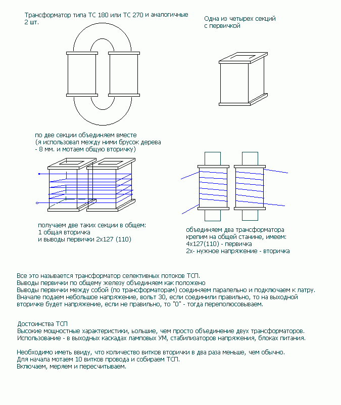

    Уважаемые форумчане, кто-нибудь про такой слышал? Вроде мощность получается одуренная даже из двух ТС-180...ТС-270.

    Про такой транс вопрос?
    Тогда все вопросы к Вячеславу Мягкому.
    http://www.igolkin.com/forum/viewtopic.php?p=2308#2308

    Nota Bene, ага, оно самое. Вот такая бумажка у меня и лежит. Кто-нибудь пробовал такую штуку делать?
    р.с. какой прогой открывать рисунок?
    Тот что на сайте Иголкина выложен? TSP.PCX? Я его в другой графический формат сконвертировал, он в моем предыдущем посте.

    SAB 2, ничего нового, "фантастичного и ураганного" в таком способе намотке нет. Преимущества (не очень большие) есть.Снижается индуктивность, активное сопротивление вторички, и поле рассеивания. Мощность все равно ограничена сечением и массой железа.
    Поэтому достоинств особых, по сравнению с тором, нет. Разве что возможна более технологичная намотка (обмотка мотается отдельно от железа).
    Такой способ намотки давно используется в магнитных усилителях. Намотка, НЕ ПРИНЦИП РАБОТЫ!!
    например, здесь можно посмотреть: фиг. 25

    a_lumnus, спасибо за книгу, из рисунка Nota Bene вроде всё понятно. Вот, допустим, необходимо для двухканального УМЗЧ намотать транс. Имеется 2шт. ТС-180. Вот и думаю, мотать для каждого канала отдельный или попробовать ТСП. Естественно, питаться оба канала будут уже от одних обмоток (двухполярка), но выпрямитель и фильтр у каждого канала свой.
    лучше сделать двойное моно. Конструктивное отличие двойного моно в вашем случае -- низкий корпус (по сравнению с изготовлением монструозного транса).
    Схемотехническое преимущество -для домашнего применения иногда очень удачным бывает блок питания с "мягкой" внешней характеристикой. "Жесткая" характеристика трансформатора имеет смысл при использовании усилителей без общей ООС.
    жесткость БП можно увеличить схемотехнически, например, применением "электронного дросселя".

    двойное моно конечно лучше для разделения каналов Корпус от Одиссея-010, высота позволяет. Спасибо.
