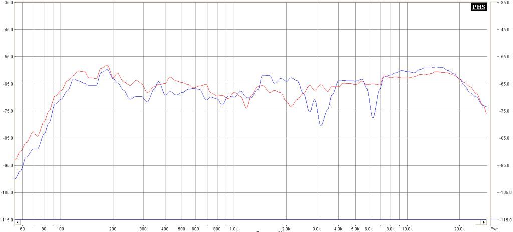

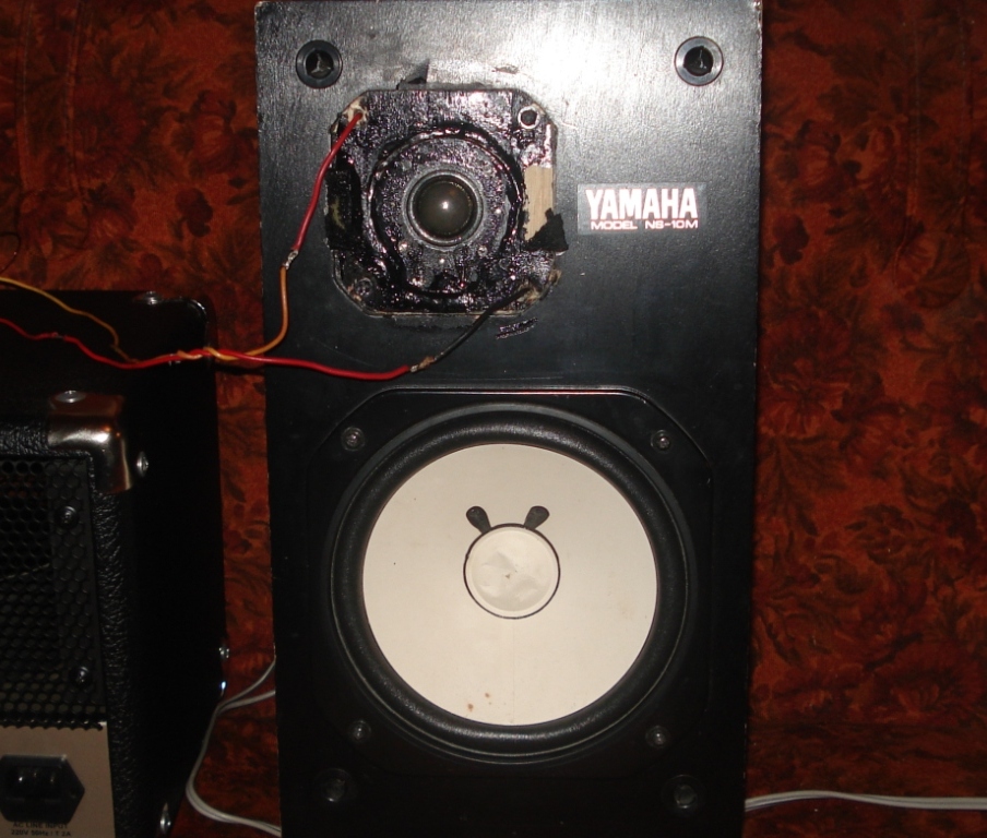

    Принесли пару студийных мониторных Yamah, с просьбой проверитьи по возможности подогнать по звучанию или по измерению, вроде как что-то не так(заменённые высокочастотники)
    Подключил послушать и сразу понял, что всё сикось-накось, померял микрофоном, вижу ВЧ в противофазе, плюс лишний приподъём после 9кГц, слегка подровнял.
    Слушаю и чего-то не то, снимаю басовик , а там катушки на феррите, понимаю бывает специальный, но многие недовольны применением его даже в ультразвуковых диапазонах. Но самое главное - то что недавно подравнивал режекторами переделанные 10ГД-36 и пробовал катушки на феррите(переделал на трансформаторное железо), запомнился именно этот же характер звучания.

Название:	Yamaha NS-10 1.JPG
ID:	97501   Нажмите на изображение для увеличения.
Название:	Yamaha NS-10 до и после.jpg
ID:	97502   Нажмите на изображение для увеличения.

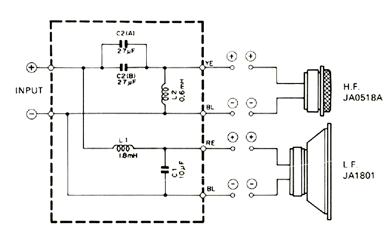

Название:	Yamaha NS-10S схема.GIF

    На такие фильтры будет зверски влиять выходное сопротивление усилителя, заточены они под стандартный транзисторник с глубокой ОС и очень низким выходным. Если у вас что-то другое, ясное дело, что оно играет неправильно.
