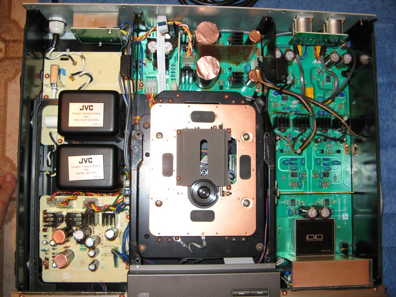

    Доброе время суток форумчане. Вопрос : сделан добротно? Просится на замену сетевого кабеля, (там кстати без земли) об остальном хочу узнать ваше мнениеНажмите на изображение для увеличения.

    Если очень хочется, то можно махнуть выходные конды, это те, что четыре стоят у XLR разъемов. Но туда надо что-то дорогое, типа по стобаксов за штуку, на дешевую пленку не меняй, только хуже будет.
    Там ELNA, а на что махнуть например?

    На фотке - Ниппон кемикон.
    Там, видимо что-то вроде 470х50 мкФ. Можно поставить Элну силмик II или элну силмик II супер голд тот же номинал.
    Можно - дженсен медь в алюминии или картоне, если влезет - 1 мкФ на 630В или 100В. Можно дуелунд 1мкФ 100В, можно мультикап RTX 1 мкф, т.д. Все они сильно звуком отличаются, какой вам понравится - не знаю.

    Эпкос я знаю только МКВ приличный, остальное - посредственного качества. Но МКВ - большой очень, сюда может только 0,47 влезет- это как-то маловато. БГ я ставил 100х50 N - но не скажу, что они сильно лучше Элны силмик, по-другому, мне силмик даже получше показался.

    Можно померять постоянку на выходе оперов (там наверное около 0В) и коротнуть конды, если не понравится, все легко возвращается взад

    Да, не ELNA там и 220 Х 50. Ломать не стану, играет шикарно...

    lutey127, вот фото твика этого проигрывателя, выполненного Александром Петровским:
