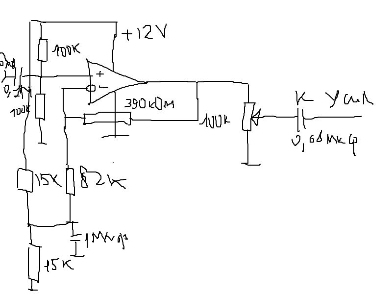

    Итак, имеется усилок для авто TDA 7384 - четыре мостовых усилка в одной микросхеме..
    Когда подаю через переменные резистор громкости 100кОм сигнал от мп3 плеера( с выхода наушников) -никакого возбуда не возникает, но мощи с этого выхода маловато, полностью не раскачивается усил.....

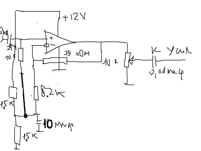

    Затем я добавил предусилок на операционнике TL084 - четыре операционника в одном корпусе с полевиками на входе..Нажмите на изображение для увеличения.
    Я использовал только один операционник в неинверсном включении..
    Сделал искусственную среднюю точку
    Так вот самое интересное, когда громкости добавляю на максимум или близко к нему, то начинает на выходе БУМ, БУМ ,БУМ с определенной частотой проходить... Чуть громкость убавил, вообще ничего нет, перестаёт..
    При этом на входе операционника ВООБЩЕ НИЧЕГО НЕТ, просто вход висит в воздухе, никуда не подключен.
    Куда копать? ПОХОЖЕ на возбуд на басах..
    А если сдедать потише, то звук нормально идет, чуть громче орет, чем просто напрямую в усилок подавать.
    Я пробовал обе схемы, толку никакого. Все равно на макс громкости возбуд.

    В питание поставьте развязку - резистор чтоб палало на нём порядка 2 в (закон ома надеюсь знаете) и конденсатор в пару тыс vra? хотя может и 470 хватит.
    ...да и питание нужно брать не с любого места - точка важна.

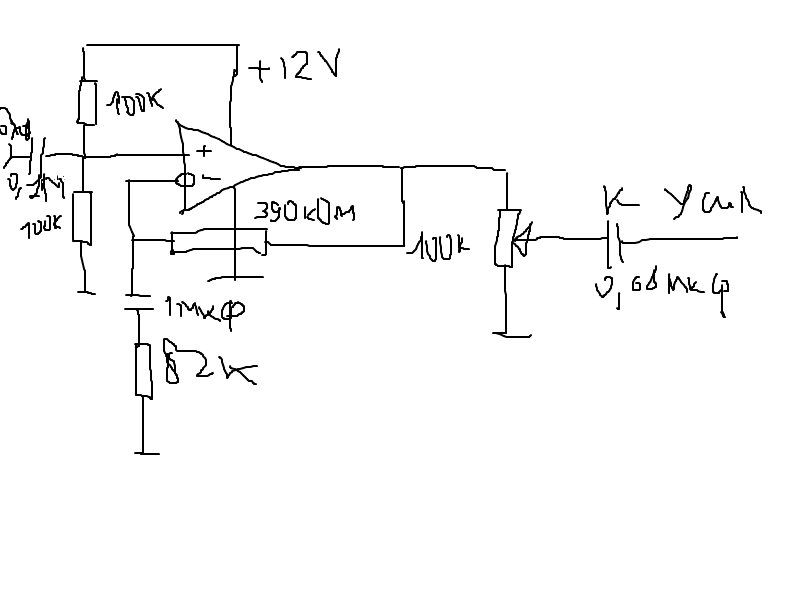

    ... как дополнительный вариант - уменьшите сопротивление всех резисторов в преде на порядок.
    И лучше вот так переделать - экономия один резистор и лучше устойчивость к пульсациям по питанию.

    Скажите, как вы думаете, почему оно начинает возбуждаться, когда на входе Операционника ничего нет, вход в воздухе ? Откуда возбуд берется? И почему, когда громкость убавишь, он сразу пропадает? Как это? И почему возбуд на басах?

    Misterioo, вы так вопросы задаёте словно не знаете как работает ОУ и ни разу не слышали слово "шунтирование".
    Открытый вход в воздухе вообще нельзя оставлять, он может что угодно поймать, даже сигнал с других планет.

    Классический случай возбуда из-за плохой развязки по питанию.
    Делайте как посоветовал mAxSpace.
