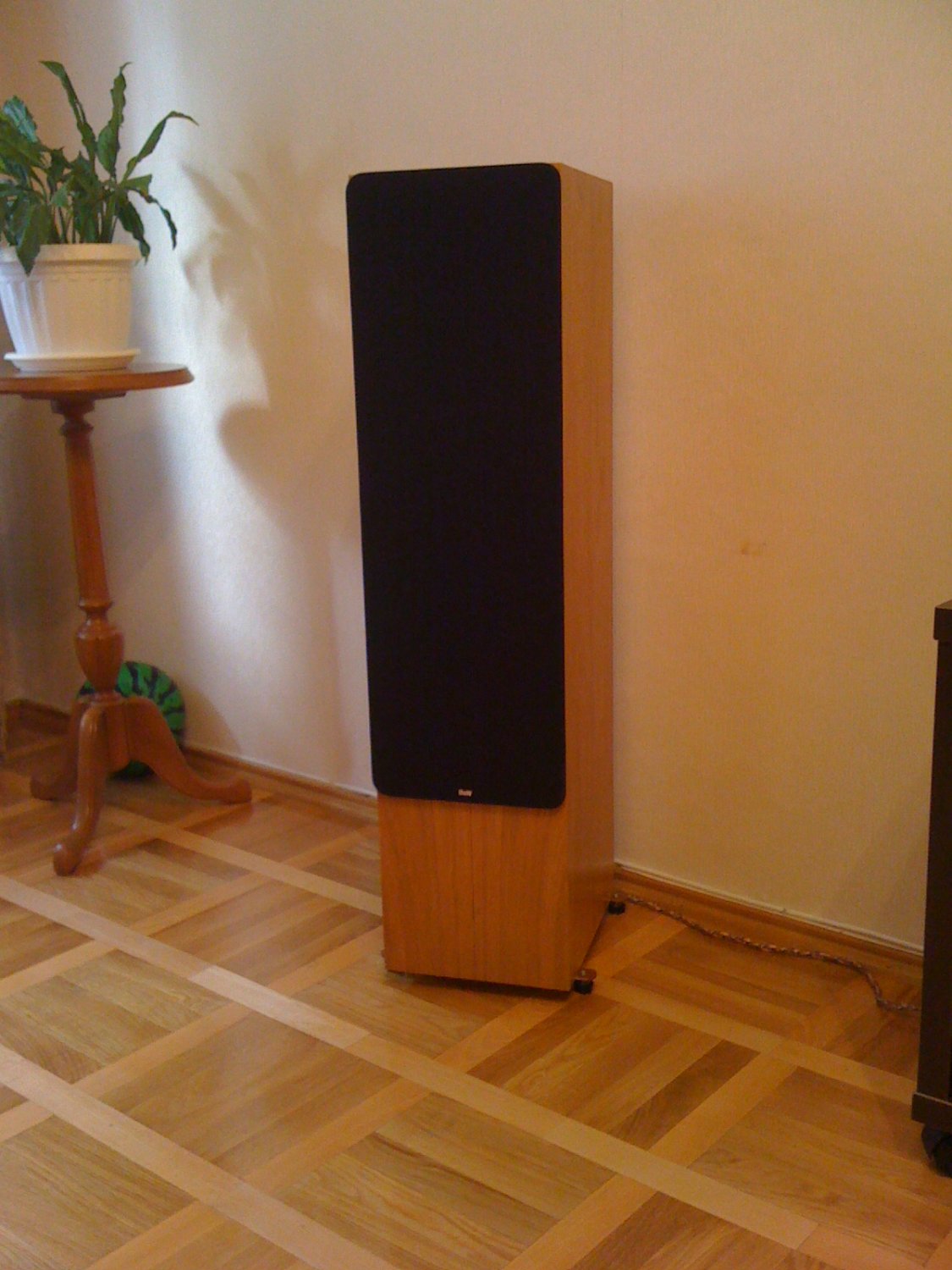

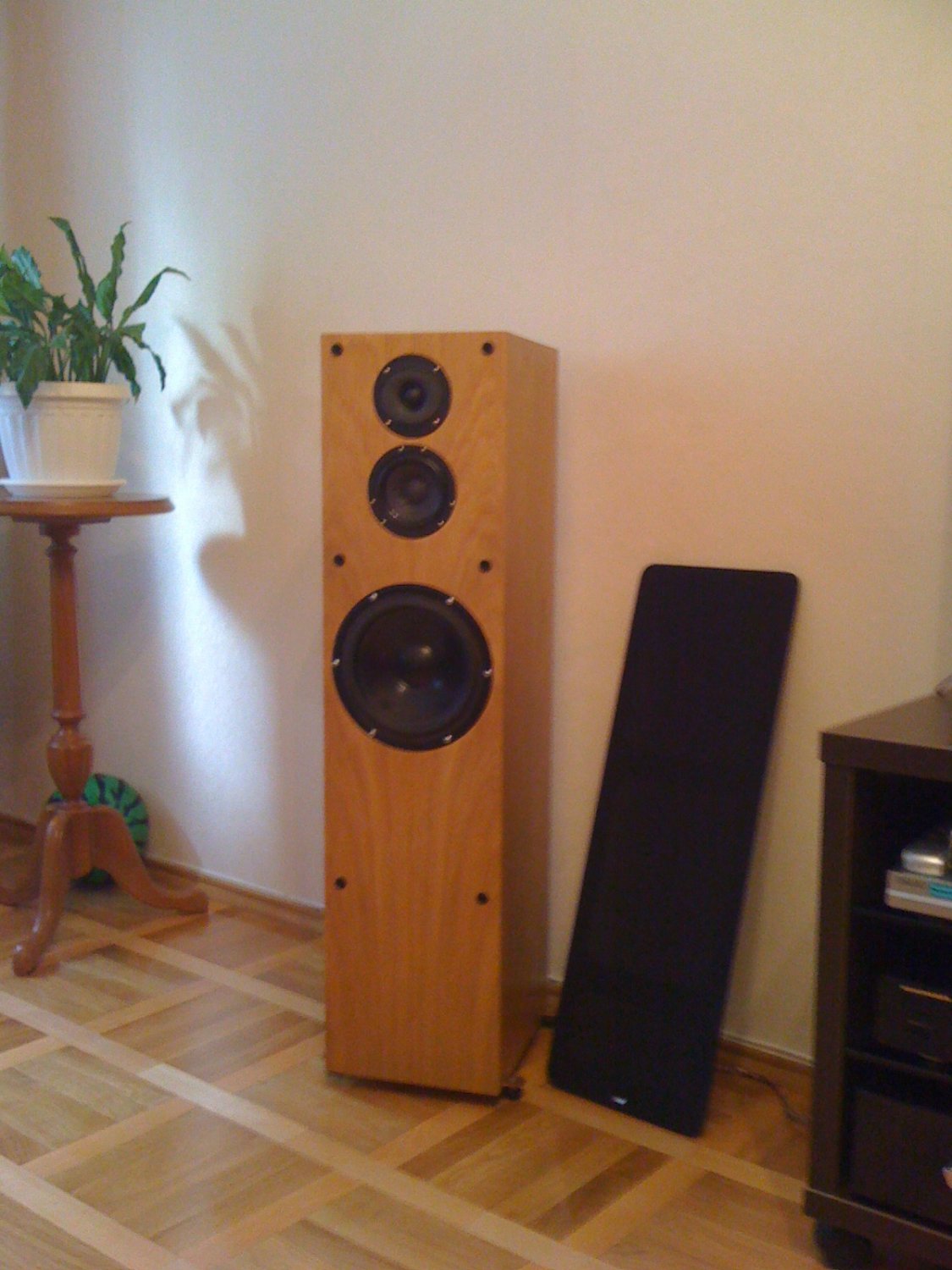

    Построил колонки по мотивам 3х полоски Георгия Крылова.
    При измерениях в средней части диапазона неприятная волнистость.
    Причем просматривается только при измерениях Артой ни Лсплаб ни Хольмимпулс не позволяют увидеть проблему.
    Вопрос к форумчанам может быть кто то встречался с подобным.
    и как решить данный глюк.

    Думаю все несколько проще. Передняя панель, конечно, влияет, и но ее влияние сводится к некоей волнистости АЧХ, например (судя по фото, ориентировочно) подъем 2 дБ на 1 кГц и провал 2 дБ на 2 кГц подъем на .. провал.. и т.д.
    А на этой картинке волнистость (причем сильная) вероятнее всего соответствует отраженному сигналу с запаздыванием порядка 2 милисекунд.
    Из опыта (особенно учитывая какой пол на фотографии) это просто отражение сигнала от пола (хотя стену тоже исключать нельзя). Проверяется элементарным двиганием микрофона подальше/поближе от АС (гармошка при этом ездит по частоте туда-сюда).
    Самое противное у такого отражения - не эта волнистость на СЧ (ее ухо нивелирует более-менее успешно), а значительный провал на 200-300 герцах (выпадает за диапазон надежных измерений АЧХ импульсным методом). Этот провал типичен для напольных трехполосок (особенно с крутым разделом НЧ/СЧ) и дает то, что некоторые характеризуют как "благородный" звук, а по сути - просто недостаток верхнего мидбаса.
    Это один из приколов комнаты, и самое обидное, его не практически не побороть без извращений. Сделать пол с поглощением на 200 Гц - проблематично, более-менее только если он настелен из досок и может вибрировать (а это свои проблемы), а ставить всякие столики/пуфы между АС и ухом тоже часто не с руки.
    Двигать АС по комнате почти бесполезно, отражения от стен - обычно относитльно постоянны в смысле времени запаздывания, а от пола - зависит от дистанции прослушивания.
    Зачастую выход только один - искать (успех не гарантирован) оптимальное место в комнате, где баланс всех отражений будет приемлемым.

    Вероятно, было бы лучше оси пища и СЧ сместить в бок относительно центра передней панели.
    А что в этой AC "по мотивам 3-х полоски Георгия"?

    Уважаемые форумчане выложил импульсную характеристику Арта
    схемы и модели в Лспкаде.
    Ящик 50 литров для СЧ 3 литра с конструкцией как у Георгия.
    Басовик Сис 1288 высокочастотник тоже Сис H1318-06.
    Последний раз редактировалось seargey; 31.08.2010 в 10:41.

    Попробуйте в арте правый маркер сдвинуть влево, так, чтобы он был до горбика перед отраженным импульсом, колебания должны исчезнуть.
    Аватар для seargey
    18.11.2009
    Самара
    82
    По умолчанию Re: Колебания на СЧ у 12MU/4731TO00
    Попробовал вы совершенно правы. Но еще лучьше уменьшить расстояние измерения до 0,8м. волна исчезла.
