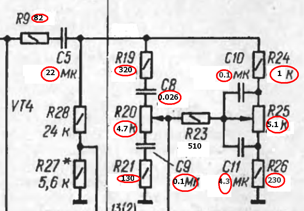

    Всем привет. Проблема в следующем: имеются 2 переменных резистора от усилителя Одиссей- 010 сопротивлением 4,7к и 5,1к. Резисторы выполнены из постоянных, переключаются галетниками. Группа А. Использовались для РТ в названном усилителе. Задача в том, чтобы собрать на них пассивный регулятор тембра, примерно как в Солнцевском преде (см. вложение), но загвоздка в том, что они должны быть одного сопротивления и группы Б. Не подскажете выход из положения, может можно как-то пошаманить, что бы заработало, как надо. Пытался расчитать по проге с http://www.moskatov.narod.ru/Timbreblock.html

    Все резисторы уменьшить, а на эту велечину увеличить ёмкости, правда требования к выходному сопротивлению предыдущего каскада увеличиваются.

    Спасибо Максим, буду пробовать. Предыдущий каскад предполагается такой, схема В. Жуковского, ака Sagittarius
