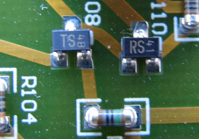

    Схема (см. вложение) интересна тем, что выходной усилитель тока исключён из петли ООС и сигнал для ООС берётся с выхода усилителя напряжения.
    Ток покоя установлен 100 мА.
    Интересна также схема блока питания, где с двух обмоток трансформатора с помощью трёх диодных мостов получены два двухполярных выхода на питание выходного ЭП и остальной схемы.
    Схема защиты на NE555 как в усилителях LC Audio. Трудно объяснить некоторое сходство в схемотехнике и элементной базе между Densen и LC Audio только датскими национальными традициями, думаю, между ними есть ещё какая-то связь .
    Все маломощные биполярные SMD транзисторы с маркировкой TS48 и RS41(см. фото). Есть у кого-либо информация что это за транзисторы?

    По умолчанию Re: Усилитель с «Неполной ОООС» :) Densen Beat B100 v.5. Схема.
    Транзисторы - фирма ROHM-корпус SOT323
    RS- pnp- 2SA1579S
    TS-npn- 2SC41029S
