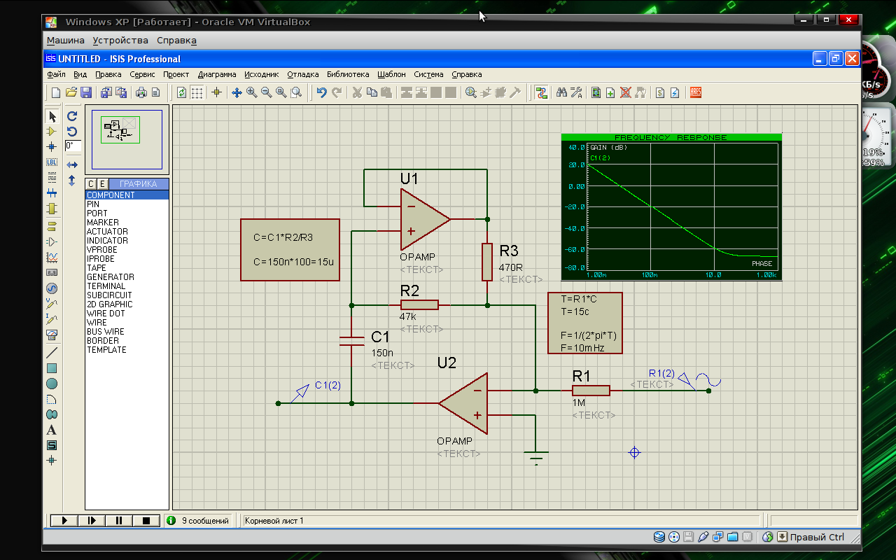

    Собственно назрела идейка применения умножителей емкости в усилителе, в частности интересуют применение в интеграторах.
    Как известно, чтобы получить большие постоянные времени интеграции нужны либо большие емкости, либо высокоомные резисторы, либо и то, и другое, а что если конденсатор заменить умножителем емкости? Как сильно это может повлиять на звук в лучшую/худшую сторону?

    По умолчанию Re: Умножители емкости в усилителях
    Вот, пожалуйста, первая картинка взята с http://www.radioradar.net/hand_book/...n/reaktiv.html
    Вторая - примерный вид интегратора.
    Единственный минус, это то, что присутствует активное сопротивление, подключенное последовательно с "виртуальным" конденсатором.

    Что-то я не вижу дальнейшей реализации этой непонятной затеи - ДЛЯ ЧЕГО ?
    Я же написал в первом посте, что это просто идейка.
    Смысл был в том, чтобы отказаться от электролитов в интеграторе.
    А с вольтодобавкой погорячился немного, там большие амплитуды сигнала будут, поэтому надо либо высоковольтный ОУ либо что то дискретное.
    В большинстве случаев, дело будет не только в высоковольтности, но и в "большетоковости" - в отлилчие от ингегратора, кторых "сигнальный элемент", вольтодобавка - элемент "энергетический", чаще всего надо не просто холостое напряжение повыше получить, но еще и с каким-то током. А для этого нужен накопитель, коим умножитель емкости и гиратор не являются.
    Да, вы совершенно правы, не учел факт про "энергетический" элемент. Хотя это можно вылечить высоковольтным и мощным ОУ. ИМХО.
    Этой "идейке" - триста лет в обед Умножители емкости и гираторы (электронная индуктивность) очень часто используются в фильтрах и т.п.
    Я знаю что используются в фильтрах, а вот в интеграторах еще не попадалась схемы, поэтому и спросил.
    Нельзя, чем питать то их?
    38,920
    Можно конечно, но как правильно Леша Корольков заметил - а его питать от чего?
    В том смысле, что если есть от чего питать этот "высоковольтный и мощный ОУ" - то нафига нужна вольтдобавка?
    Интегратор в общем-то, это тоже фильтр, ФНЧ.
