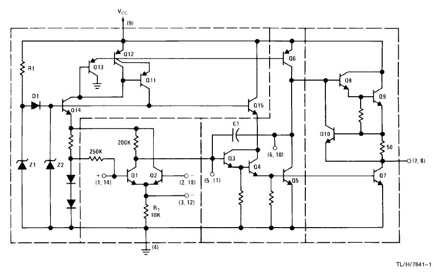

    Вопрос к знатокам схемотехники - сигнал ООС (частотнозависимый ибо это фонкорректор) подаётся не на базу дифкаскада как обычно (ноги 2,13), а в эмиттеры (ноги 3,12). Основной сигнал подаётся на ноги 1,14, а ноги 2,13 посажены на массу. В даташите (это LM381, наш аналог - К548УН1) написано, что это "single ended" включение. В чём смысл?

    Вместо дифкаскада работает 1 транзистор, уменьшаются шумы.

    Elms, скачайте «Радиоежегодник-86», в нём на стр.55 есть статья Ю.Солнцева "Интегральная микросхема К548УН1 в электрическом тракте кассетного магнитофона", в которой достаточно подробно рассмотрены шумовые свойства сабжа (в т.ч. и "схема включения_vs_ шумы"). Кстати, на тему шумов там есть ещё одна хорошая статья.
    Скачать можно, напимер, здесь:
    http://kazus.ru/ebooks/viewbook/rus/89/777/1.html

    Нет-нет, я понял. Меня интересовал только смысл такого включения. Если только снижение шумов, то ой...
