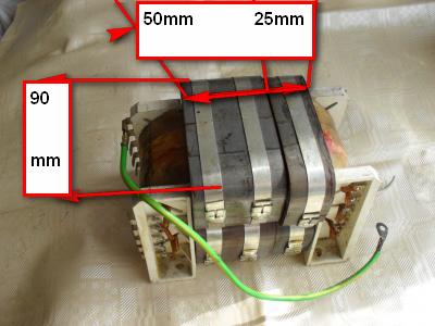

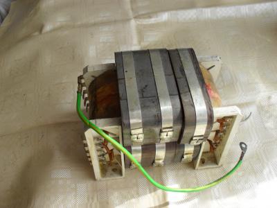

    Имеется здоровый транс ц14.703.037 з-д електроника, примерно габаритами три с половиной мужских кулака.
    Моточные данные:
    1-2 400н,0.9 мм
    3 экран
    4-5 48н,2.24мм
    7-8-9-10-11 15н17н17н15н,0.8мм
    13-14-15-16-17 15н17н17н15н,0.8мм
    19-20 48н,0,315мм

    Хочу запитать от него две лм3886 по схеме Мауро
    Но там вроде надо использовать два транса, я предположил что можно взять 7-9 9-11 и 13-15 15-17 и получить две раздельные обмотки со средней точкой, тогда как бы получается два транса и два бп как следствие но выпрямленное напряжение всего 24.6в расчетное, или же все будет работать от одного бп нормально? тогда уж с питаюшим напряжением полный разгул выбирай какое больше нравится.
    Гланый вопрос в том что 0.8мм вторичка потянет ли мою нагрузку, сам транс здоровый и очень тяжелый от 5кг точно.
    весьма не конкретное описание размеров. и у мужчин кулаки бывают весьма различных размеров.
    не мог бы ты измерить и сообщить ширину и толщину сердечника?
    и по нижнему фото такое впечатление, что в каркас вставлено 2 сердечника разной ширины.
    5 кГ - это, конешно, много, но по диаметру первичной обмотки (0,9 мм) получается Ватт 500 мощность. для такого веса, вроде, маловато.
    по габаритам могу сказать, что транс не на 220 Вольт, а на 380 Вольт. тогда, соответственно, и мощность у него должна быть Ватт 800.
    если дашь размеры сердечника (нужно еще размеры окна сердечника - высота и ширина окна), я прикину, какую мощность с него можно снять, и на сколько Вольт эти 400 витков в первичке.
    такие трансы без проблем разбираются и перематываются.
    и 0,8 мм во вторичках тебе может оказаться мало для твоего усилителя. скажи, какая тебе мощность нужна от транса.

    уже опробывал на лм4766 проседает прилично с 26 до 20вольт, хотел побольше зделать но там уже 36вольт без проседная выходит выпрямленного. Там два отдельных магнитопровода, который поуже, на 1мм по радиусу шире.
    Данные магнитопровода: 50 мм и 25 мм ширина, в сумме вся ширина 75 (если его считать единым целым) .
    14мм ширина бокового сечения, все окно 55мм примерно, внутренний проем (55-(14+14))=27мм может быть и 30мм.
    Окно заполненно не полностью 4 мм просвет.
    Обшие габариты транса 140мм длинна, 100мм высота, 90мм ширина.

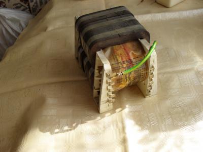

    а перематать всеж сложно, там все лаком залито. и магнито провод лентой обернут и лента запаянна, хотя оттодрать их не проблема, но смушает число витков первички, мало же. Маленький вопрос если перематывать то каким лаком заливать. читал ветку по этой теме там муть развели ни чего конкретного.
    Данные магнитопровода: 50 мм и 25 мм ширина, в сумме вся ширина 75 (если его считать единым целым) . 14мм ширина бокового сечения, все окно 55мм примерно, внутренний проем (55-(14+14))=27мм может быть и 30мм. Окно заполненно не полностью 4 мм просвет. Обшие габариты транса 140мм длинна, 100мм высота, 90мм ширина.
    транс оказался даже меньше, чем 3 кулака.
    400 витков в первичке - нормально для 220 вольт. мощность примерно около 600 ватт.
    я одного понять не могу разве .8мм не выдержат 4А, или тут в другом собака зарыта?
    диаметр 0,8 мм имеет сечение 0,5 мм 2,получается 8 А/мм2. только с хорошей вентиляцией.
    ---------- Добавлено в 00:43 ---------- Предыдущее сообщение в 00:37 ----------
    просвет с каждой стороны 4 мм? тогда на него можно намотать более толстым проводом такие обмотки, которые тебе нужны. и сейчас есть лишние обмотки, которые занимают место, но не используются. поэтому в исходном виде ты не сможешь снять с него нужную мощность.

    Михаил, чтобы трансформатор стал "кудышним", я тебе так и предложил его полностью перемотать.
