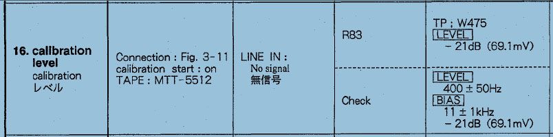

    Аватар для Alexandr Kovalyov
    01.09.2006
    г.Харьков
    101
    По умолчанию Re: Dolby level (Уровень Долби)
    Цитата Сообщение от VeschiiOleg Посмотреть сообщение
    Если генератор выдает правильный по уровню сигнал (-20дБ), то причина в настройке чувствительности индикатора в режиме калибровка. Там отдельная регулировка.
    Регулировка есть, но она общая для режимов "level" и "bias". Отличаются уровни сигнала со встроенного генератора 400 Гц и 11 кГц.
