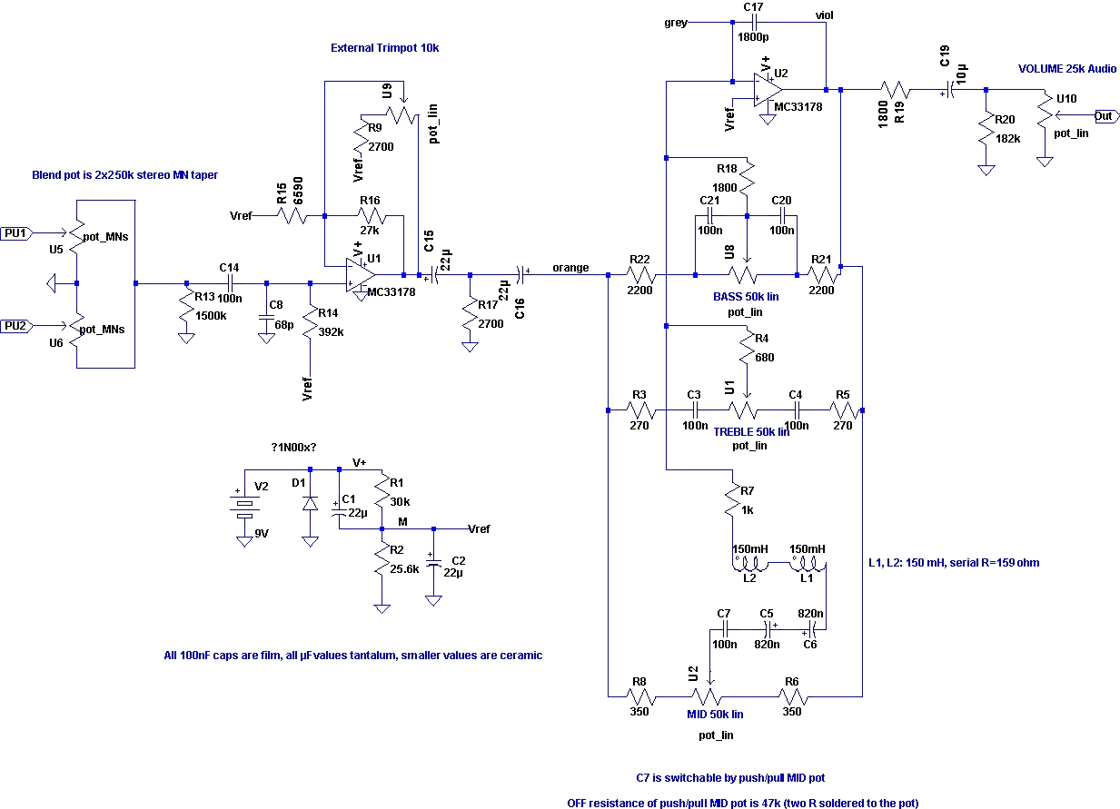

    А MC33178 (нашел схему подобного преампа) не лучше будет?Нажмите на изображение для увеличения.

    При таких входных резисторах (250 кОм), особенно с учетом схемы их включения - обсуждать шумы ОУ бесполезно (хотя токовый шум большинства ОУ с биполярным входом только усугубляет дело). Весь шум от пассива.

    Просто звукосниматели должны работать на высокоомную нагрузку, иначе будет звук очень глухой.

    Высокоомный вход в грамотной схеме делается с непосредственным подключением звукоснимателя к ОУ в неинвертирующем включении. Регулировка усиления - только в цепи его ООС или после ОУ, а не на входе, как в приведенном варианте. Диапазона до +/- 3В по входу (при минимальном усилении) для данного применения вполне достаточно.

    Да , заменить TL062 тут будет сложновато Но можно сделать по-другому - поставить на вход простой усилительный каскад с малошумящим полевиком на входе , усилить сигнал раз в 10 , а усиление следующего каскада на ОУ настолько же снизить . Тогда общее усиление останется тем же , а шумы снизятся , и значительно . Кстати , если у устройства два входа , как показано на схеме , то можно поставить по одному каскаду на каждый вход , а регулировать уровни уже после . Это решение будет ещё лучше по шумам , понятное дело .

    Подход совершенно правильный, только реализовывать его надо с регулировкой усиления в цепях ООС, чтобы не терять динамический диапазон - напряжение питания невелико.

    Согласен . И кстати , тут есть неплохой вариант . Можно выход предварительного каскада подсоединить к ползунку переменного резистора , левый вывод резистора подключить к цепи ООС входного каскада , а правый вывод - к суммирующей точке следующего ОУ .... и туда же пустить и сигнал со второго предварительного каскада . Тогда получится так , что двигая ползунок в сторону ООС , мы будем увеличивать её глубину ( уменьшать усиление каскада ) , и одновременно - уменьшать и коэффициент передачи второго каскада для этого сигнала . Так мы сможем и шумы уменьшить , и динамический диапазон сохранить . И обойтись одним переменным резистором на каждый канал .
