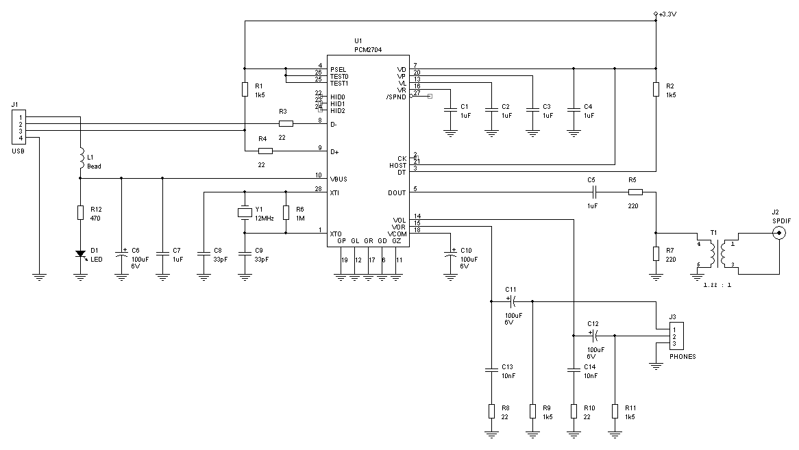

    Задумал построить NOS DAC на AD1865N-K по мотивам DAC END 2 от Andrea Ciuffoli.
    ЦАП будет использоваться с купе с MacBook Pro для прослушивания lossless-музыки через основной тракт.
    Ноутбук имеет две возможности для снятия цифры - MINI-TOSLINK & USB.
    В связи с этим вопрос, откуда лучше получить цифру, непосредственно через мини-тослинк или сделать конвертер usb-spdif, например по приведенной ниже схеме.
    Заранее спасибо всем за ответы.

    По умолчанию Re: Какое из зол меньшее? USB, Coaxial, Optical...
    Ну во-первых тослинк это оптика. А приведенная схема с коаксиалом (хотя можно легко переделать и на нормальный полноценный тослинк).
    Как правило, звуковые карточки компов ресэмплят звук в 48кГц. Что там с HD кодеками я не в курсе, может и честные 44.1 выдают.
    Приведенная схема абсолютно работоспособна и трудится в моем компе уже года три, никаких претензий.
