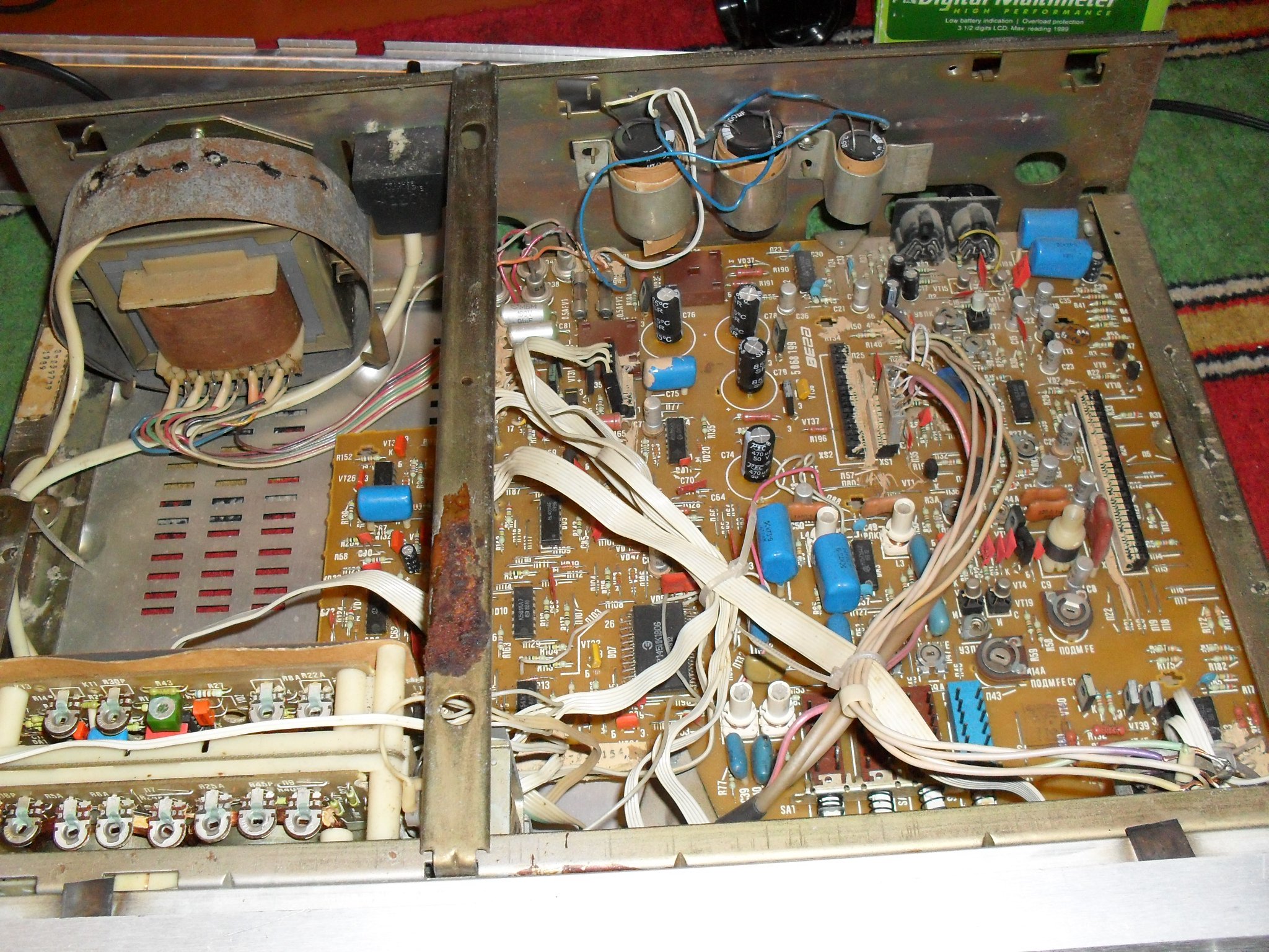

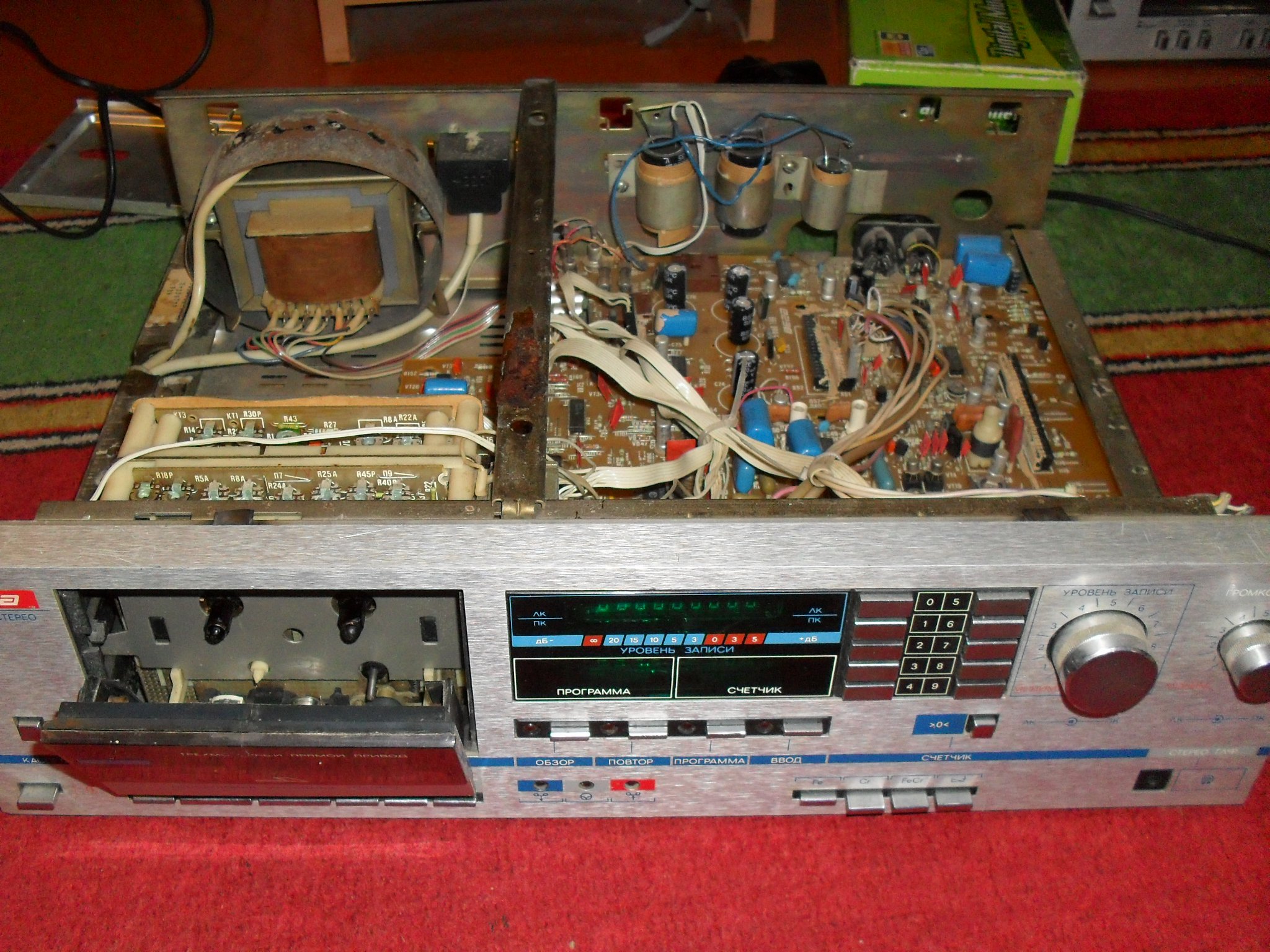

    Предистория..
    Ну вот и я достал свою Вегу МП-120 из кладовки которая досталось мне от отца, решил я восстановить данный аппарат так как очень много воспоминаний связанно с ней и моим детством, с первой записью и прослушиванием. Последний раз когда я её включал помнится были проблемы со скоростью воспроизведения т.е она плавала как по волнам, сегодняшнее включение спустя 5 лет показало немного другую картину скорость вроде бы нормальная, но вот звук в одном канале его нет совсем от туда прослушиваеться сетевой фон причём с меняющейся тональностью, а второй канал играет ну очень тихо, ручку громкости на преде выкручиваю до максимума и еле слыхать и также со всевозможными шумами и помехами, а когда выключаеш магнитофон то НЧ динамики готовы выпрыгнуть из корзины т.е идет бросок напряжения.Также после включения магнитофона светяться все сегменты уровня воспроизведения на табло.
    Включение проводилось без платы компандерного шумоподавителя. Да и ещё хотел спросить какие датчики холла используються в ЛПМ, ДХК-0.5П вроде
    из наличия имею только ДХК-0.5 не критична ли замена ?
    Так как сервисное управление в полном порядке работает все как в инструкции то думаю начать поиски неисправности с УВ и далее по каскадам. Правильно ли будет если подавать на вход УВ 1кГц 1мв и смотреть прохождение сигнала ?
    Товарищи комрады не оставте меня одного с этой бедой помогите оживить аппарат. Очень уж хочеться послушать аналог да и ещё на этом столь "дорогом" мне магнитофоне.

    По умолчанию Re: Вега МП-120 Ремонт
    Меняйте все электролиты : в БП точно дохлые - фон идёт . После этого на 99% всякие "умные" действия с приборами не нужны будут . И ничего не крутите .
    Тип датчиков Холла - безразличен .
