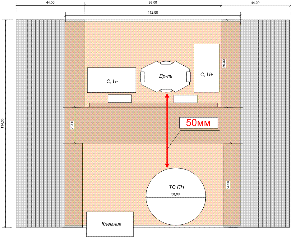

    Конструкция ещё не доведена до конца, кое-чего не хватает. Но проблема уже позади. Заключалась во взаимонаводках транса ПН и дроселя усилителя, слишком близко расположены друг к другу из-за конструктивных особенностей маленького заводского шасси. То ПН уходил в разнос, то D-шник начинал вытворять чудеса с частотой генерации. Я задавал по этой хрени вопрос нашим светилам на форуме у GREY-я, когда Вега переезжала. И так уж получилось, что тогда на "хомячке" никого из D-шников и ПН-шиков не было. А потом покрутил в полоскостях дроссель, и нашёл положение, при котором всё заработало как надо, пришлось полностью изменить первоначальную плату усилителя.
    Сейчас дачно-рыбачный сезон в разгаре, а к сердине июня усилок окончательно оформится, и если кому будет интересно, то выложу лайки и фотку своего "D-унчика"(автосабовый малыш). В нём практически всё "классическое", разве что может кого заинтересует общий конструктив.

    С Э.М.С приходится считаться не только в D-классе, но и в обычных конструкциях.Я в своих конструкциях всегда стараюсь делать оптимальный разнос блоков от источника питания (насколько позволяет корпус) во избежания всяких пакостей.

    По умолчанию Re: Автомобильный преобразователь 12В -> +- 85В для усилителя Pal-nic
    Это бесспорно, но когда хочется упаковать в маленький(и соблазнительный) обём "здорового бугая", то вольно-невольно наступаешь на хорошо известные грабли.
    В аттачике исходный прикид моего малыша на 250Вт. Особо разогнаться негде. Ещё и обработку впиндюрить нужно было. Окончательный вариант далёк от прикидки.

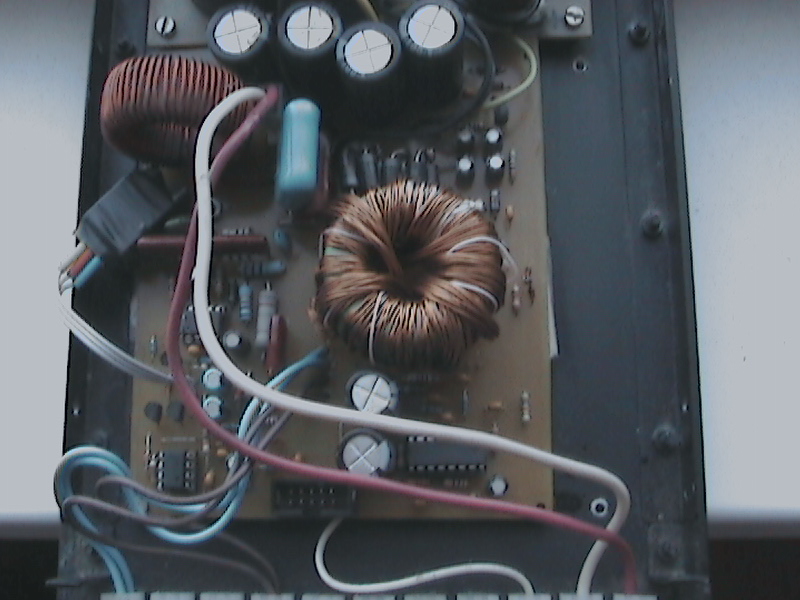

    [QUOTE=Vjumajlo;1007308]Конструкция ещё не доведена до конца, кое-чего не хватает. Но проблема уже позади. Заключалась во взаимонаводках транса ПН и дроселя усилителя, слишком близко расположены друг к другу из-за конструктивных особенностей маленького заводского шасси. То ПН уходил в разнос, то D-шник начинал вытворять чудеса с частотой генерации. Я задавал по этой хрени вопрос нашим светилам на форуме у GREY-я, когда Вега переезжала. И так уж получилось, что тогда на "хомячке" никого из D-шников и ПН-шиков не было. А потом покрутил в полоскостях дроссель, и нашёл положение, при котором всё заработало как надо, пришлось полностью изменить первоначальную плату усилителя.
    Сейчас дачно-рыбачный сезон в разгаре, а к сердине июня усилок окончательно оформится, и если кому будет интересно, то выложу лайки и фотку своего "D-унчика"(автосабовый малыш). В нём практически всё "классическое", разве что может кого заинтересует общий конструктив.[/QUOTE)
    Вы не правы ,вот усилитель Алексея ,этот агрегат реально отдает в нагрузку 750 ватт
