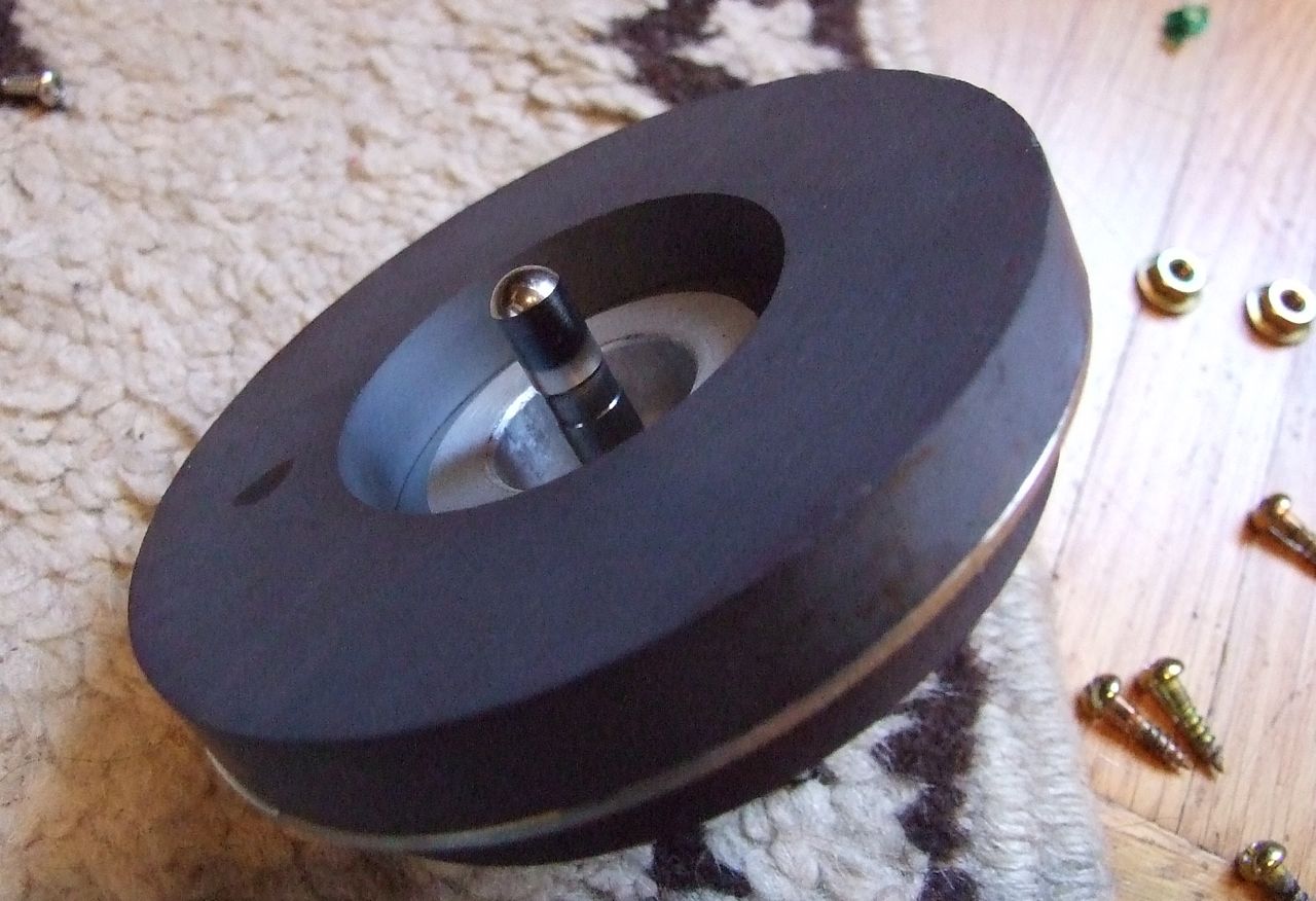

    Цитата Сообщение от radiosale Посмотреть сообщение
    А движок у 8 и 9 одинаковый?
    009-й:
    008-й:
    - немногим отличаются: у 8-го катушка таходатчика перепендикулярно плоскости вращения маховика, у 9-ки - на плате.
    И ротора не взаимозаменяемы - немного отличны по исполнению.
    А так - все одно и тоже, по схеме - "дети одного папы"....
    Кстати, кто-то видел очень большое сходство с движком от Эстонии-010-й (?) (свою ни разу еще не вскрывал, не могу утверждать насколько близки решения).

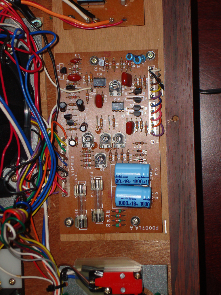

    Посмотрел фотографии - есть интересный вывод. Выложу привод Люксмана (вернее Фуджи), попробуйте найти отличия. Причем схема управления приводом у Фуджи намного проще и надежнее.
    А вот и схема управления:
