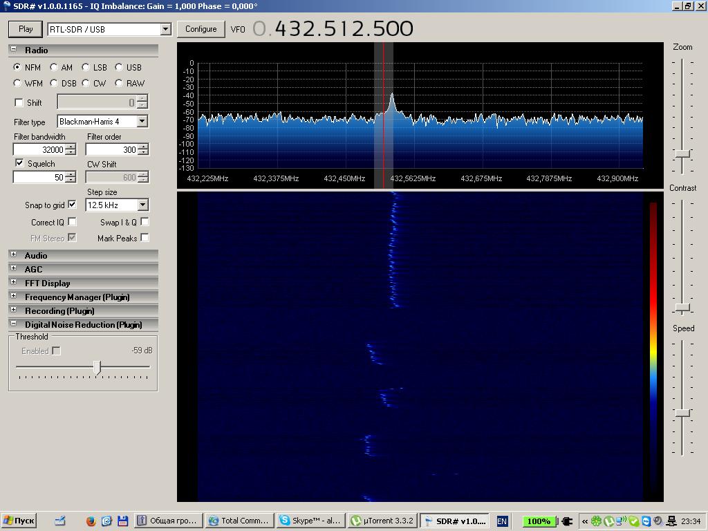

    снял сигнал
    надо поискать плагины, может и разобрать можно
    снимал на штатную антенну донгла, АРУ выключил, усиление в ноль
    расстояние до антенны 50см, примерно.

    забавно, что частота брелка без ОС отличается от частоты брелка с ОС
    22.06.2005
    4,575
    По умолчанию Re: Автосигналицация мангуст
    Частоты, по логике, должны совпадать.
