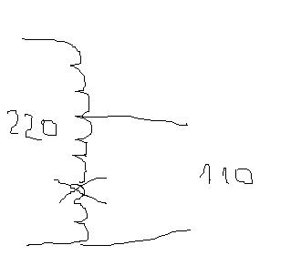

    11.05.2009
    Казань
    516
    По умолчанию Re: Усилитель 110 V
    С чего вдруг?!
    Работать будет, но не ндравяться они мне.
    Попробовал вложить рисунок, чтобы объяснить свою позицию.

    37,486
    С такой "позицией" - вобще ничего в розетку включать не надо....
    А преимущество автотрансформатора перед обычным - в его меньших габаритах.
    11.05.2009
    Казань
    516
    В посте №8 показано как проще всего получить 110 в, собственно, там и получится автотрансформатор.
