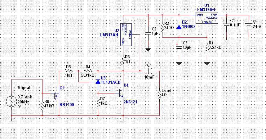

    По умолчанию Схема дешёвого усилителя в А классе
    Вот такая маломощная дешёвая схемка, выходная мощность окало 5W, себестоимость окало 100р (без источника питания).
    Однотактный А класс со стабилизированным питанием.
    Критика/Аргументы?

    По умолчанию Re: Схема дешёвого усилителя в А классе
    Какой КНИ? Транзисторы обязательно именно такие или как у Н.Пасса - какие оказажутся под рукой?
    Общая идея напоминает Зен4 (входной буфер на мосфете Р-типа плюс каскад с общим истоком (эмиттером) с источником тока в нагрузке). Только у Зен4 источник тока модулируемый (алеф) для снижения выходного сопротивления вдвое и увеличения токового ресурса. Можно в симуляторе определить выходное сопротивление Вашей схемки?
    Да. Попытки реализовать усилитель на TL431 происходят с завидной регулярностью и с такой же регулярностью проваливаются. 431-я играет не лучше бумбокса, не для того проектировалась.
    Фперед. Сделаете а потом 431 замените на простой резик
    Мудрые слова. Играют всегда лучше функциональные блоки, которые удается реализовать с наименьшим количеством компонентов, оптимально подобранных для конкретного применения. Не ставьте не вершину пирамиды коэффициент гармоник, это не верная целевая функция. Человек, которому удастся включить в симулятор обобщенный параметр качества звука, наверное получит нобелевскую премию. При этом в модель придется включать и каскады до усила, и детальную модель нагрузки, и блок питания, и модели электролитов с их паразитными параметрами и эффектами последействия из-за диэлектрической адсорбции.
    Ну в данном случае можно TL431 заменить биполярным NPN транзистором, только тогда с балансировкой сложнее, или проще взять силовой Darlington pair транзистор, или IGBT высокочастотный, но тогда дорого
    Критика/Аргументы?
    Выбрось это гавно и никому не показывай.
    Без аргументов, просто выбрось.
    дешёвая схемка,
    Ребятки, ну не получается "дешевый усилитель в классе А". И не смотрите что там "три детали", реально готовый усилитель обходится очень дорого.
    (если не иметь доступ ко всем деталям нахаляву, приборам, инструментам, и иметь неограниченный запас свободного времени).
    Мало того что будет дорого, так и звук будет еще хуже
