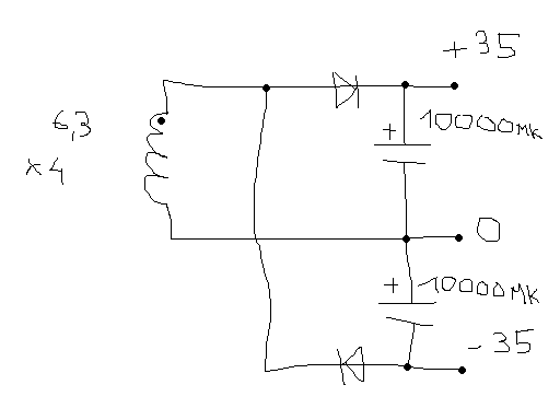

    Народ, такая проблема.
    Есть трансформатор ТН61 -, кто не знает, это 200ваттный транс с 4 обмотками по 6.3 вольта(ДЕЙСТВующее значение)......
    Требуется построить на его основе УНЧ на микрухах.....
    Я соединил обмотки все последовательно, взял среднюю точку в месте соединения обмоток, получил на выходе после выпрямителя на кондюках двухполярное напряжение +-18 Вольт... Мне надо раскачать колонки S90 - 4 Омные...
    Так как напряжение мало, с него можно взять максимум 25ватт неискажённой мощи= этого мало, нужен МОСТОВОЙ УСИЛ, вот он от +-18 вольт на 4 ома даст 100ватт примерно...
    Известные мне микрухи TDA7294, LM3886, TDA2030, TDA 2005
    не могут от такого напряжения работать, мощи не выдадут...
    Есть ли какие-нить микрухи, не дорогие, чтобы МОСТОВОЙ УСИЛ На 4 Ома можно было получить при питании +-18В -100 Ватт
    По цене не более 100-130 рублей? Или как-нить соединить по другому обмотки транса?
    Помогите советом, плиз

    При таком напряжениии возможно применить TDA1562 при выходной мощьности 55Вт .

    можно получить 2х35в соединив по другому.
    но лучше 2х18 оставить. вполне достаточно. и колонки дольше проживут
